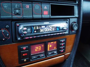

    Вобщем вот!
    Те что обведены красным не горят, две кнопки разобрал в них подозреваю лампы впаяны. В описании сказано что поменять лампы в них нельзя...тока мол кнопку целиком...но ведь врут! А вот как это сделать?
    К кнопке коректора и зеркал и пепельнице подхода вообще не увидел!
    Может кто поможет практическим советом как разобрать и поменять?
    з.ы. В поиск просьба не отправлять(уже был Подсветка кнопок. Подскажите! ) там ни чего нет дельного.

  2. Андрей А4
    Андрей А4 Живу я здесь
    20 апр 2004
    3.083
    A4 B9 2.0
    Тянеш аккуратно кнопку на себя - она выходит, подцепляешь чем-нибудь острым защелки задней крышки кнопки и снимаешь ее, увидешь лампочку, дальше все понятно...
    менял так на бочке, здесь должно быть также
  3. Lost
    Lost Старожил
    1 янв 2003
    8.607
    Эска - с*ка зло
    да все элементарно, кнопку ABS не юзал не разу не знаю как, а вот подсветка зеркал и корретор фар перепаивается ена раз два. подозреваю что в кнопке ABS стоит такая же лампочка как в обогреве зеркал и заднего стекла, тоеть обычная бесцокольная, а вот в корретторе и зеркалах меньше
  4. forrester
    forrester Живу я здесь
    26 дек 2004
    4.816
    XC90 2017
    А как во эту перепоять? И ещё...кнопки вылезают только до начала колодки, потом чувствуется натяг проводов(отцепить в принципе можно но боюсь что потом фиг достанешь колодку если рухнет под панель)...надо весь блок кнопок снимать?
  5. Vadgr
    Vadgr Живу я здесь
    12 сен 2003
    2.534
    Explorer V
    с самых краев фоты у полочки и с обратной стороны видны крайние декоративные панельки их подцепил - доступ к кнопкам получил, там они прикручены и можно клемы снять и дома поять
  6. Павел487
    Павел487 Bad e-mail
    26 июл 2004
    88
    PASSAT B5 1.8T
    Решил такую же проблему совсем недавно
    1. Кнопка обогрева, туманок и т.д.
    Выдернуть лампочку не пытайся , необходимо аккуратно разобрать кнопку (смотри не потеряй потроха - фиксатор нажатого положения и защелки), как разберешь увидешь - две лампочки на длинных ногах, впаянные в труки. Меняешь их аккуратненько, только лампочки покупай самые тонкие- иначе не влезут в отверстия
    2. Корректор фар - посложнее, разбираешь, видишь мудренный светофильтр. Смотришь на просвет, видишь лампочку - она стоит поперек и впаяна в плату. Аккуратно расковыриваешь (высверливаешь) светофильтр (с торца лампы), выпаиваешь лампочку и меняешь
    Удачи!
  7. forrester
    26 дек 2004
    4.816
    XC90 2017
    Спасибо, буду пробовать!
  8. dynamo
    dynamo Живу я здесь
    17 сен 2004
    1.097
    A6С8 3.0tdi AVANT Q 2020
    я не совсем понял а что делать с зеркальными лампами? у меня такаж картина...
  9. Lost
    Lost Старожил
    1 янв 2003
    8.607
    Эска - с*ка зло
    разбирать, только аккуратно не потеряй там 2 маленьких шарика. лампы там маленькие с длинными усиками. покупал в южном порту по 10 рублей за штуку
  10. dynamo
    dynamo Живу я здесь
    17 сен 2004
    1.097
    я праально понял что надо не панель разбирать, а именно "башку" у нее отковыривать?
    лампы впаиваются? можноли снять так, что бы перепаять не на авто, а в мастерской?
  11. Lost
    Lost Старожил
    1 янв 2003
    8.607
    Эска - с*ка зло
    нет она разбирается с задней части.
    и естественно снимается с авто причем элементарно
  12. dynamo
    dynamo Живу я здесь
    17 сен 2004
    1.097
    атлична! я тут нашел хорошую мастерскую по магнитолам и прочей фигне- в "градуснике"(снимал сам :D, под пивко ) поменяли за 20р. и лампочки есть все каие нада, и паяльники не на 100кВт:)
  13. Lost
    Lost Старожил
    1 янв 2003
    8.607
    Эска - с*ка зло
    я сам дома паяю;)
    сколько перепаял уже страшно вспомнить, вот мож удастца запролучить кнопку обогрева сидений тогда проведу эксперимент с ней и посмотрим говорят они после разборрки не работают, Вот и проверимс
  14. kissvv
    kissvv Завсегдатай
    1 дек 2004
    695
    Audi 100/44 SH 1.8 88 г. (была)
    А вот еще способ!
    Справа на фото видна полочка. Она просто всталена и держится за счет клейких свойств битумной мастики, намазанной на ее боковины.
    Вытягиваем ее преодолевая сопротивление мастики, а затем, вытащив штекер выдавливаем наружу соответствующий переключатель (выключатель).
  15. 010*
    010* Guest
    Народ!
    Так а как кнопку у правления зеркалами с собой, домой Унести? Как ее снять? Че пол морды чтоли разобрать надо?

  18. Lost
    Lost Старожил
    1 янв 2003
    8.607
    Эска - с*ка зло
    вокруг кондея снимается эта панелька, онга на 2 защелках, а плж нею видно болт такой же которым полка прикручена его откручиваешь и прощадка на себя вытаскивается
  19. forrester
    26 дек 2004
    4.816
    XC90 2017
    Вот одну начал с самой трудной и как не удивительно получилось! Но может кто детальный способ изъятия "зеркальных" кнопок подскажет..и замены в них ламп? Как её выдрать?
  20. Lost
    Lost Старожил
    1 янв 2003
    8.607
    Эска - с*ка зло
    вокруг кондея снимается эта панелька, она на 2 защелках, а под нею видно болт такой же которым полка прикручена его откручиваешь и площадка на себя вытаскивается.
    только цчти там подсвечивается только крест! кнопки правое левое зеркало не освещаются никак
