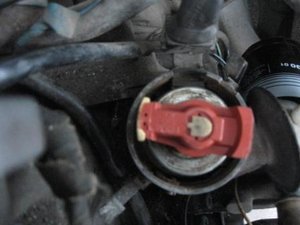

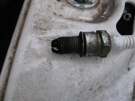

    Плохо видно на фотке...смесь обогащенная,переливает...или что ты хотел этим показать?
  3. Dimik
    Dimik Старожил
    12 май 2004
    6.632
    AUDI A6C4Q2,6
    Нда, какое отношение к меткам имеет фотка свечки?
  4. Варешка
    Варешка Участник форума
    9 сен 2009
    219
    audi 80/B3 RN далёкий 1987 г.в.
    Свечка просто так...)))
    Ставил метки как по мануалу, не заводиться, переворачивал распредвал на 180 не меняя сторону звездочки не заводиться, ставил все назад как было опять не заводиться....
    Перевернул звезду опять не заводиться((
    Можно ли поставить звезду или вал неправильно, так что по меткам нельзя было выставить?
    Не зря же у метя шестерня задом наперед стояла с не поняной установкой(((

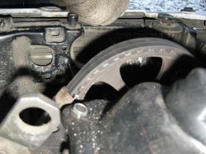

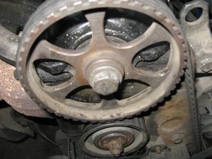

    Вот нафоткал метки!!
    Значит где блестящая фольга на шестеренке там метка, КВ стоит на 0, ровно по нижнему краю окошка, трамблер стоит вроде ровно на фотке метка не отчетливо но видна.
    Когда крутишь иногда подпердывает но не заводиться все равно((

    а метку на маховике смотрел?

    Ага стоит ровно.

    А провода в крышке как стоят, 1342? и в какую сторону отсчёт проводов на крышке начинаешь?
    По меткам на фотках всё верно.

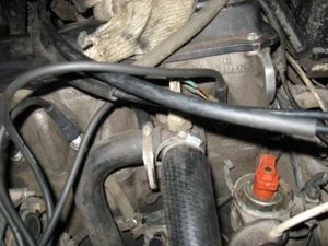

    Вот теперь на фотке шкив стоит попой вперед. Фотку трамблера сделай с ракурсом мотора плз
  14. Варешка
    9 сен 2009
    219
    Чо-то недопонимаю, как это он попой вперед стоит?
    Вроде так должен быть, надписи спереди.
    Ша сгоняю еще разок трамблер зафоткаю.

    Вот еще фотки

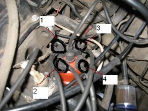

    Подписал провода может нетак их подключил.

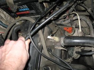

    и еще

    Ну так. у него есть перед и зад, я те про миску уже говорил:) Он глубокой частью назад должен смотреть.

    Бегунок у тя смотрит на 4 цилиндр это не правильно раз, провода тоже неправильно стоят первый провод должен быть там где у тя второй нарисован, как то так.

    Вот блин((
    Так 4то теперь, опять перевора4ивать шестерню ставить по краю, трамблер не трогаю, перосто перетыкаю провода против 4асовой стрелке на 1 разьем.
