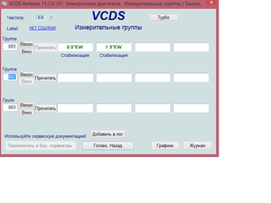

    Добрый день! Вот такая картина у меня в 93 группе, после замены верхних натяжителей. До этого в правом окне при 4000 тыс. оборотах до 6 доходило,так 4.5.
    Непонятно почему только 2 значения?
    После недлительной поездки значения изменились на -0.4 и 1.1
    Критично ли это?

    А8 D3
    Критична ошибка, или шум.

    Шум был до замены натяжителей при запуске на холодную 1-2 сек, сейчас нет

    А можно поподробнее про датчики?
    Из-за них только 2 значения в 93 группе?
    Смогу ли я до них добраться?
    Просто смотрел 93 группу до замены натяжителей, и было также только 2 значения.

    Что-то я туплю, фазовращателей же нет на выпуске у 2,4 ? Тогда и датчиков там быть не должно, тогда все правильно в 93 группе, только по впуску показания будут.
