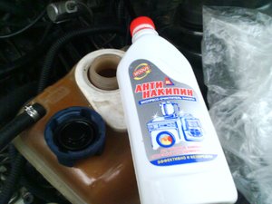

    Серег, спарйт пить-то не рекомендуется, не то что радиатор промывать. Возьми что получше, например:
      133,7 КБ
      1.240
