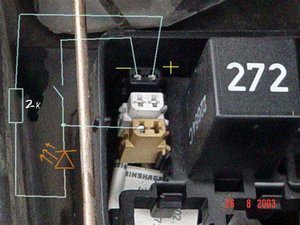

    Узнал что двигатель AAR не деагностируется по KL линии, но при этом узнал что он деагностируется лампочкой и резистором. Так вот у меня к Вам просьба. Дайте схему этого нехитрого устройства(заодно поясните как считывать ошибки и нюансы подключения), и таблицу разшифровки.

    Вот например...
    Включите зажигание. Св. диод должен гореть постоянно, что означает, что всё собрано правильно. Запустите двигатель. Если св. диод погас, значит серьёзных ошибок нет. Тем не менее лучше провести тестирование, так как могут быть "мелкие" ошибки.
    Если двигатель не запускается, то необходимо "крутить" его стартером не менее 6 сек. После этого- считывать ошибки.
    • Соедините концы перемычки (SW1) на время не менее пяти секунд. При использовании тестера без кнопки, просто касаемся соотв. проводом соотв. контакта.
    • Разъедините концы перемычки. [возможно, двигатель заглохнет (напр. 3А), но это не помешает считывать ошибки]
    • Светодиод должен начать мигать.
    • Кодовая посылка разбита на четыре группы. В каждой группе- четыре мигания светодиода. Группы миганий разделены между собой паузами около 1 сек. и предваряются одним длинным "пилотным" миганием, длиной около 1 сек.
    • Сосчитайте количество миганий в каждой группе и запишите полученный код. ЭБУ будет повторять один и тот же код несколько раз.
    • Память ЭБУ может хранить несколько кодов неисправностей. Для перехода к следующему коду снова замкните SW1 на 5 сек. Продолжайте тестирование, пока не появится код 0-0-0-0 (т.е. никаких миганий между пилотными) или 4-4-4-4.
    • Для очистки памяти кода неисправностей после устранения неисправностей выключите зажигание и замкните SW1 .
    •Включите зажигание и убедитесь, что светодиод продолжает гореть.
    •Разъедините SW1 на время не менее четырех секунд. Должен индицироваться код 0-0-0-0.
    • Соедините концы перемычки на пять секунд, затем разъедините их.
    • Светодиод должен гореть, показывая, что память кодов неисправностей очищена

    slawa123 на рисунке показал куда подсоединять провода со светодиодом. Так вот на разъемы, которые ты видишь на рисунке как раз и подводится KL линия!
    Может ты хотел спросить: а нельзя ли прочитать коды ошибок адаптером K-line с помощью прог. Ответ: нельзя. Ошибки будаст только ABS и климат контроль, если есть. То есть информации минимум. Гораздо больше информации скажет светодиодит. Это так называемы блинк (мигающие) коды

    Подключил ламочку СЕ к разьему KL, включаю зажигание, завожу, замыкаю. Что только не делал. Горит постоянно и все. Хоть бы раз моргнула...
