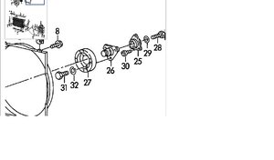

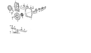

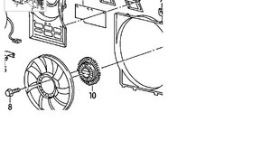

    Есть какие засады? По книжке все просто. Менять будет человек, не представляющий устройство конструкции. Для него и пишу. Если есть комментарии, буду признателен. Подшипник - предварительный диагноз. Анамнез - вал виски перекошен, ремень слетел.

    Подшипник - номер 25
    Вал виски - номер 26
    Шкив ремня - номер 27
    Теоретически перекос может произойти либо из-за наевшегося подшипника, либо из-за сломанного вала. Второе маловероятно, мне кажется. Цена нового подшипника VAG в пределах 2000 рублей.

    Господа вы уверены что увас именно такая конструкция, а то бывает двух типов, я так чуть не попал на заказ детали 25 и 26 (по вышеприведенной схеме), а оказалось, что у меня вот такое, только в сборе продается( №2) и ремонту не поддается, там 2а подшипника, один роликовый длинный, другой обычный шариковый стоит в глубине и ни чем не извлекается, я даже специальный съемник изготовил, но так и не смог снять вал с внутренним подшипником, пришлось заменить в сборе на бу :([​IMG]

    это AAR 2.3 там на кронштейн на 3-х болтах прикручена такая вот байда
