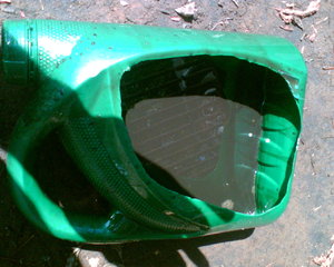

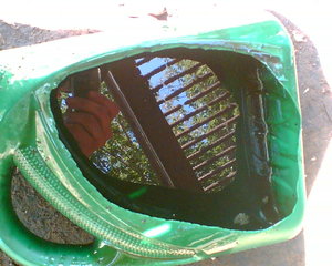

    Специально для тех, кто считает, что масло в мех. коробке "залито на весь срок службы".
    Поменял вчера - такого дерьма я давно не видел - что то непонятное черное с коричневатым оттенком. Коробка всегда работала нормально (только первая иногда плохо включалась). Стружки в пробке не обнаружил (что очень порадовало - машина простояла на эстакаде без движения около часа - долго мучился с пробкой сливной - еле отмочил WD-40).
    Так что не знаю что там имееется в виду под "залито на весь срок службы" (только в пятницу такое видел в доках на новой BMW 7-serie), но менять масло в коробке хотя бы раз в 100 тыс. надо.
    Фотки дерьма прилагаются.
