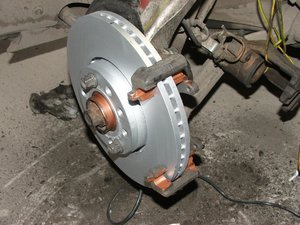

    Вот первоначальный вид:
    Далее вид изнутри - нелегко колодкам жить в такой грязи!
    Это датчик - будьте осторожны с ним - можно сломать пластиковые защелки - они довольно хрупкие, процедура такая:
    1. у разъема со стороны провода идущего к колодке снизу поддевается пластиковая защелка (на фото нет - обломолисаь, да и фиг с ним, т.к. эта часть разъема идет с новой колодкой), затем обе части поворачиваются против часовой на 90 градусов и выводим вверх, затем на внутренем разъеме отжимаем защелку и рассоединяем разъем.
    Далее выводим суппорт с внутренней колодкой и кладем на кирпич или подвешиваем на крючок за рычаг - главное не перегибать сильно тормозной шланг!
    Уже здесь видна разница между в ноль сточенной внутренней колодкой и почти новой внешней.
    Поверхность поршня, примыкающая к колодке довольно сильно коррозирована. Утопил поршень без всяких чурок руками, предварительно под резинку положил чутка литиевой высокотемпературной смазки STP - чтобы ее равномерно разнести по поршню оторвал кусочек тонкой картонки, подсунул под резинку и провел ей по всей окружности.
    Вот такую смазку нашел, 100р. банка.
    Это направляющие - абсолютно сухие, без смазки, но и без коррозии. Очистил от небольшого налипания видимо старой смазки и слегка покрыл новой смазкой.
    Сидят очень плотно в резиновых направляющих - после откручивания резьбы вытянул их с усилием.
    Колодки JURID со всеми причандалами - и пластинки для крепления к поршню на внутренней и липкий слой на наружней присутствовали.
    Еще раз разница в износе.
    Замер толщины диска - с использованием 2р монетки - 24мм минус 1,5мм сама монетка итого 22,5мм примерно - допустимый износ 22, решено диски оставить еще на один комплект.
    Определение наличия выработки на рамке. Присутствует. Объясняет разницу в износе колодок.
    После притирки напильником (совет кажется ЮРИЯ 100/44) - все еще видны ямки - выработка от колодок, видимо наружняя колодка застряла в этих ямках и не прижималась к диску как положено.
    Полностью убрал выработку.
    Затем все собрал в обратной последовательности.
    Смазал все места где металл колодок примлегает к металлу деталей суппорта тонким слоем смазки.
    ps - для разборки нужен набор буржуйских головок с внутренними шестигранниками и ключ на 21 - для откручивания болтов суппорта.
    НЕ ЗАБЫВАЕМ НАЖАТЬ НА ТОРМОЗ НЕСКОЛЬКО РАЗ ПРЕЖДЕ ЧЕМ ЕХАТЬ, ЧТОБЫ ПРИЖАТЬ ПОРШЕНЬ К КОЛОДКАМ И КОЛОДКИ К ДИСКУ!!! :umnik:
    Теперь для меня замена колодок - простая и понятная операция! :rock:

    Немного продолжу - заменил таки на новые - REMSA тоже с клепками на внутренней колодке, но без клея на наружней. Фоткать уж не стал, но снова по совету Юрия 100/44 спилил чутка грани колодок, помазил смазкой и втер на место - после собственного вчерашнего опыта уже шло как по маслу. Даже друг мой соблазнился и заодно со мной проделал тоже самое вместе со мной! :)
    Могу добавить еще пару деталей:
    1. не забывайте руль выкрутить - реально удобнее
    2. чтобы вынуть суппорт с приделанной к нему внутренней колодкой нужно слегка отвести последнюю от диска, ибо мешает выработка
    3. разъем датчика иногда можно сломать - соединить обе части разъема поможет пластиковый самозатягивающийся хомут
    4. ставя новые колодки - не забудьте про разницу во внутренних колодках (имхо сугубо надуманную производителями неоригинала) - на них есть стрелки определяющие направление вращения колеса
    ps - ничего вообще не шкрипит и такое чувство, что притирки колодки не требуют, посмотрим, как переживут первый нагрев до максимума, а потом остынут :)

    Отчёт понравился. Немного критики не помешает. :)
    1) Смазывать направляющие не надо, по крайней мере в мурзилке не сказано. Смущает тугое передвижение направляющих, видно их работа не равномерный износ.
    2) Смазка какая-то стрёмная, есть специальные.
    3) Про стрелки ни чего не понял на колодках, на внутренней колодке датчик стоит, зачем стрелки не понятно.
    4) Про неравномерный износ колодок, я бы скорее предположил, что поршень подклинивает или направляющая, но ты говоришь ходит мягко поршень, значит подклинивали направляющие.

    1. Думаешь хуже будет от смазки? Перемещение направляющих не тугое, а "плотное" я б сказал - т.е. резинки не разболтаны и люфта направляющих нет
    2. Смазка не стремная а спец для дисков и тормозов - на банке написано
    3. Стрелки хз для чего - уж не помню :)
    4. Вчера снова снял колесо - наружняя колодка - износ 0%, внутренняя - износ 100%. пробег 5000км не более :(
