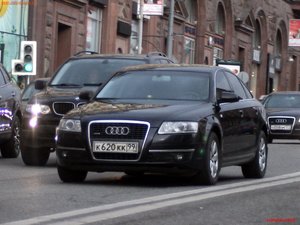

    парктроник не ругается? :shock:

    Ругаются, два центральных :hot:. Вернее ругались-через неделю передний снял, удобства парктроников весомее. Кстати, задний смотрится органично, сочетаясь с молдингом крышки багажника.

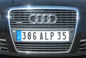

    А вы не пробовали номер вставлять в родную рамку (та,что на решётке крепиться) ? Кассетник (рамка хромированная) сильно выпирает,поэтому и ругается парктроник. Как мне кажется,прикручивать кассетник поверх заводской рамки некрасиво.

    Согласен, сначала поставил оба, задний встал отлично, как родной, а передний явно выделялся торчащими краями, колхозно, прикрутил передний номер прямо на номерную панель S-очной решетки-другое дело :up:
    Надо бы докупить панель 4F0 807 285 A1QP, где номер вставляется изнутри, заодно лишняя преграда от разных придурков , откручивающих чужие номера.

    У меня такая стоит,смотрится классно,да и номер просто так не выковыряешь,надо откручивать саморезя снизу,или отрывать целиком,варварским методом.VAG 4F0 807 285 A1QP[​IMG]Площадка крепления номерного знака 7 5 1 921,45р.

    В эту панель номер вставляется изнутри, и для того, чтобы его достать, надо выкручивать два самореза с нижнего торца, с головками которых можно пошаманить :engineer:
