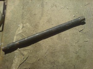

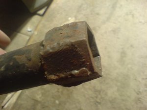

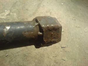

    Я менял патроны не снимая стойки.
    Тока для этого нужно ключ изготовить.
    Я брал кусок трубы и приварил к ней заранее набраный шестигранник.
    Шестигранник собирал из полосок, толщиной 3-4мм,подгонял под размер новой гайки(она была в комплекте с патроном).
    Изготовление ключа заняло часа 4, зато замена двух патронов заняла 15 минут.

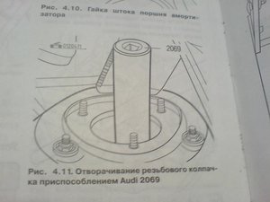

  17. svu100
    svu100 Участник форума
    15 фев 2007
    207
    Audi 100/45 2.3 93
    Ответ: замена патрона стойки на 45 кузове
    Вот так в книге, а так самопал.

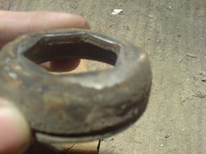

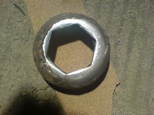

  18. svu100
    15 фев 2007
    207
    Audi 100/45 2.3 93
    такая стояла, и с новыми патронами были такие в комплекте.

  19. Romich
    Romich Живу я здесь
    9 апр 2006
    1.071
    Audi A6
    Боге и бильштайн идут с новыми гайками. Можно откручивать и без спецключа. Эту гайку как на фото под внутр. шестигранник я всегда газовым ключом кручу.
