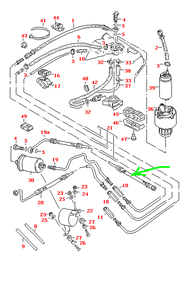

    Подтекает топливный шланг на 2,6
    Не смог определить по ETKA номер. Подскажите по каталогу номер металлического гибкого топливного шланга. На фото он черный видимо резиновый, у меня же метализированная оболочка.
    Когда завожу машину, начинает сочить с обоих концов, немного поработает и становится все сухо, как будто давление падает. Если его можно чем-то обжать (концы у него завальцованы), то подскажите каким инструментом.

  7. Ranger
    Ranger Заблокирован
    18 окт 2003
    391
    AudiQ7
    Я видел эту картинку в ETKA, но если я не ошибаюсь шланг там идет без номера (пометил зеленой стрелкой) :shock:

    а.... у меня то не так, у меня вход в инжектор с правой стороны по ходу дв. а у вас слева, значит он под высоким давлением раз из фильтра.

    Андрей все же (19) 4A2201529F, это не он, так как прикручен к фильтру с другой стороны. Мой же шланг первый со стороны инжектора, дальше идет металлическая трубка, затем примерно такой же шланг (19A 4A1201529J) и фильтр.
    Vadgr спасибо за инфу, возможно так и сделаю. Хотя хотелось бы установить штатный шланг.

    Насколько я понимаю это единое целое и не разборное.

    Я правильно понимаю, что эта магистраль продается только в сборе (два металлизированных шланга и металлическая трубка между ними)? Если да, то похоже Андрей прав. Получается номер 19A VAG 4A1 201 529 J Трубка топливная 5 дн 81,12 $ :rolleyes:
