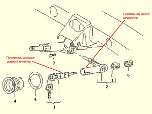

    Была недавно аналогичная проблема. http://audi-club.ru/forum/showthread.php?t=62340
    Есть два варианта:
    1) Менять замок целиком - вместе с блокиратором руля. Сколько будет стоить - не знаю, т.к. пошел другим путем. [​IMG]
    2) Другой путь такой:
    а) как было правильно замечено - нужно высверлить личинку - мне это сделали на знакомом сервисе/гараже сразу как только стало ясно что личинку надо менять.
    б) если сломался сам шильдик поворачивающий контактную группу, то можно либо заменить личинку целиком, либо разобрать новую личинку на 2-е части и заменить сломавшуюся часть (в этом случае ключи от замка зажигания будут старые).
    ИМХО оптимально найти б/у личинку на разборке (можно без ключей и заменить сломавшийся шильдик).
    Основная проблема высверлить старую личинку - нужно точно попасть в пружинку, которая ее держит.
    Итак варианты:
    1.
    (минус) вторые (новые) ключи к замку зажигания либо замена всех личинок (дорого).
    (плюс) целый (некоцаный) замок.
    2а.
    (минус) замок с отверстием, которое позволяет почти без труда вытащить твою личинку и установить новую (ИМХО - в случае угона - кому надо и так знают как это сделать).
    (плюс) дешевле чем вариант 1.
    2б.
    (плюс) ключи остаются старыми.
    Если решишь высверливать личинку - постарайся найти тех кто знает как и где сверлить нужно сам. Я, конечно, могу разобрать торпеду, сфоткать отверстие, померять на каком расстоянии оно сверлится - но уж больно не охота так геморроиться...
    А вообще по картинке я так понимаю что часть 3 вставлена в часть 2 и считается не разборной :)
