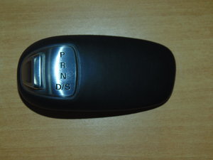

    Всем привет. Не подскажете, можно ли отдельно заменить серебристую часть на рычаге переключения АКПП (ту на которой индикация режима). Моя потерлась и потеряла товарный вид, при этом кожа в отличном состоянии и менять весь переключатель целиком нет смысла.
    Может кто-то уже сталкивался и может кинуть номер детали или может китайцы делают замену...
    Спасибо.

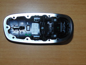

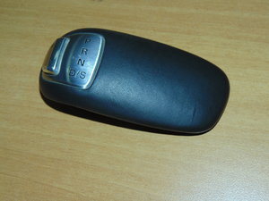

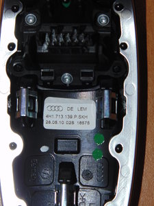

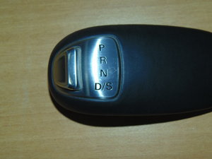

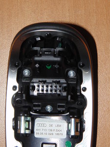

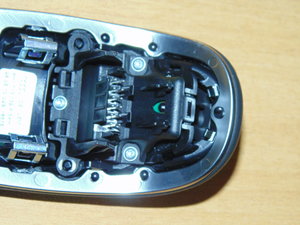

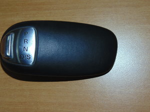

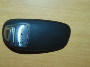

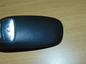

    снимается отдельно, поддеть пластиковой отверткой или линейкой тонкой. у меня есть такая, Б/у, в хорошем состоянии, 3000 р.
    следы эксплуатации присутствуют.
    http://exist.ru/price.aspx?pcode=4H1713139PSKH
