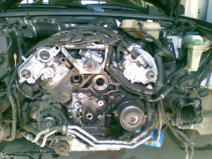

    На V-6 в С-4 кузове термостат меняется как раз со снятием всех ремней(поликлинового и ГРМ).Насчёт заливки ОЖ,-ничего особенного,за исключением обязательного выгона воздушной пробки(после прогрева движка до 90-95*) через этот патрубок(на фото):

    думаю не выйдет не снимая морды, грм и всего что мешает...

    А как ты так быстро сбегал и "морду" раскидал для фото?:love:

    всем спасибо, действительно, вчера выдвинул морду и убедился, что без снятия ремней и стопорения распредвала и коленвала необойтись.
    Кстати, увидел интересный момент...выдвинув морду в сервисное положение + открутив радиатор кондиционера и поставив его сбоку+ отсоединив патрубки радиатора(ОЖ все равно слита), можно развернуть морду на 90 градусов против часовой стрелки (можно морду снять полностью, но + придеться помахатся с отсоединением проводов справа). В результате не нужно снимать радиатор, вентиляторы и т.д.

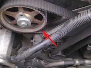

    вот примерно туда (красн. стрелка) запрятали термостат конструкторы из Ауди.

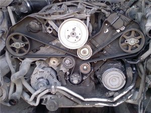

    как должен быть натянут ремень ГРМ...мне показалась это натяжение не достаточным (довольно легко повернуть на 90 градусов)?

    ну примерно так и натянут... действительно кажется что болтается...
    сними натяжитель и прочисти рычажок через который он давит на ролик...

    Я бы с натяжителем(солдатиком,штырем) не баловался. Его редко удается сохранить после повторного вдавливания.
    Из за его кривой установки(нового) у меня на холодную болтался ремень и процедуру снимания морды и его переустановки переделывали раз 5-ть за одну неделю! Пока опять новый не купил.

    Его как то по инструкции можно очень медленно и равномерно вдавить тисками.Но это типо полчаса по милиметру.
    У меня они в гараже валяются - жалко выкинуть и страшно ставить снова.
