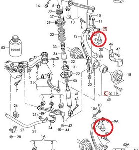

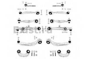

    Пипл, лазил сейчас по экзисту... есть ремкомплекты подвески... но там какие то фигни есть, которые я по отдельности не нашел :((( они на картинке в самом верху, а на схеме красным отметил что-то более менее похожее, но там нет номера :(( вообще я о том думаю или нет? и если о том то как заказать то эти фигни

    эти фигни - рулевые наконечники оригинал на 8е - по 2к за штуку где-то, чуть больше даже
