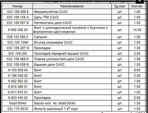

    Создал новую тему потому, что все темы про цепь сводятся к вопросам "а нужно ли менять цепь?". Мне же хотелось бы узнать, какие детали для замены цепи на CAXC (1.4 tfsi) необходимы (номера и сколько по стоимости вышло для вас). Что еще стоит поменять, раз уж туда мы полезем. И сколько примерно денег стоит работа.
