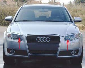

    собственно перепробовал все регулировки света
    так и не понял для чего нужен отсек в фаре "на фото".
    лампа есть а света нет)))

    Это лампы ближнего дневного света. Обычные галогенки. Чтобы их включить нужно маленький цилиндрический выключатель "DRL" повернуть из положения "0" в положение "1".
    В таком случае они будут гореть при включении зажигания при положении основного переключателя режимов фар "0". Как только включишь основные фары, повернув основной переключатель в любое положение кроме "0", "DRL" выключатся.

    Спасибо огромное. я подозревал что с ДРЛ они как то связаны.)))
    мануал видимо не внимательно читал.
    а сигнал, ну явно с ним что то не так. он пряма противный))) какойто глухой и откуда то слева не с середины

    Если в сигнале стоит один клаксон, то действительно неприятный звук.
    Посмотри, скорее всего два стоит, возможно второй не работает.
