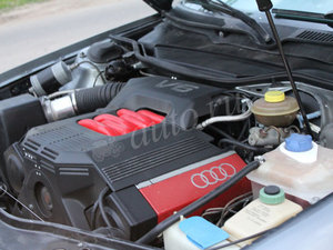

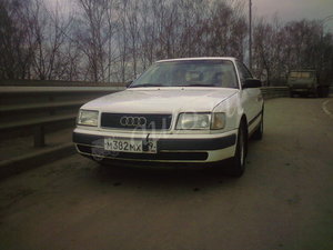

    Следующая объява была такой:
    Цена 205 000
    Год вып: 1994 КПП: Механическая Тип двигателя: 2600 см³ / 150 л.с. / Бензин инжектор Привод: Передний Пробег:
    333 000 км Руль: Левый Тип кузова: Седан /Белый Состояние: Отличное Наличие / Таможня: В наличии / Растаможен Обмен: Рассмотрю варианты Кол-во хозяев по ПТС: 3 и более
    Комплектация:
    * Антиблокировочная система (ABS)
    * Бортовой компьютер
    * Кондиционер (климат 1-зонный)
    * Ксеноновые фары
    * Легкосплавные диски
    * Мультимедиа (CD)
    * Обогрев зеркал
    * Подушки безопасности (фронтальные)
    * Рег-ка сиденья водителя (по высоте)
    * Салон (ткань)
    * Усилитель рулевого управления (гидро)
    * Цвет салона (темный)
    * Центральный замок
    * Электрозеркала
    * Электростеклоподъемники (передние)
    Дополнительная информация:
    машина в отличном состоянии, заменены все расходники:колодки,тормозные диски, рычаги, рулевые наконечники, задние саленблоки, все жидкости,ремни, ролики и т.д. перебор движка 5000тыс.км.работает как часы, салон велюр+дерево+карбон,машина вложений нетребует. возможен обмен на авто или спорт байк, звоните договоримся.
    При первичном осмотре выяснилось следующее. Владелец сам работает в автосервисе, сам поменял почти все, в том числе сам капиталил движок. Кроме этого, машина покрашена по кругу, просто так. Из выявленных "на глаз" косяков - левое зеркало под замену, кондей не заправлен, после покраски - везде подтеки, краска неровная. Сам хозяин уверен в отличном состоянии своей машины.
    Второй этап - сервис. По ходовой - под замену подушки коробки, задние колодки и диски, еще сальники, немного еще по мелочи. Обратили внимание на ржавчину под арками, кроме этого, зазоры между передними крыльями и дверями были неровные. Вердикт по краске - красилась "на коленке", крылья, возможно, китайские. Измерение компрессии по цилиндрам дало 11-10-10-<10-<10-<10. Для капиталки меньше чем 10тыщ назад - слабовато. При трогании мастер услышал стук, сказал, что стучат "пальцы", из-за того, что при капиталке не менялись поршни.
    Брать не стал. Плохо покрашенный кузов + плохо откапиталенный движок перевешивают то, что хозяин ее вылизывал изо всех сил.

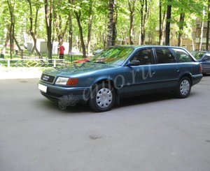

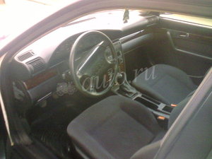

    Далее.
    Цена 200 000
    Модификация: 2.6 V6 (150 Hp) Год вып: 1993 КПП:Механическая Тип двигателя: 2598 см³ / 150 л.с. / Бензин инжектор Привод: Передний Пробег: 20 000 км Руль: Левый Тип кузова: Седан / Серый Состояние: Отличное Наличие / Таможня: В наличии / Растаможен Обмен: С вашей доплатой Кол-во хозяев по ПТС: 2
    Комплектация:
    * Люк
    * Мультимедиа (CD)
    * Обогрев зеркал
    * Охранная система
    * Рег-ка сиденья пассажира (по высоте)
    * Салон (велюр)
    * Тонированные стекла
    * Цвет салона (светлый)
    * Центральный замок
    * Электрозеркала
    !В ПТС 100 Л.С.!
    Продаю Ауди 100 в очень хорошем состоянии.
    Безупречное техническое состояние. Капитальный ремонт двигателя 20 тысяч назад (соответственно ГРМ, ролики), расхода масла нет. Компрессия такая, что можно тронуться с 4ой передачи. Расход топлива зависит от езды: город 12-13 литров при умеренной езде, трасса 9 - 10.
    На машину установлен обвес состоящий из бамперов и накладок на пороги. Диски R16, 225/55.
    Полностью новая подвеска. Новая выхлопная система.
    Салон светлый RECARO в идеальном состоянии, новый ковер.
    Также поменяно: насос ГУРа, бензонасос, сцепление, лобовое. Установлен усилитель на 800 Ватт.
    После звонка по телефону, со слов хозяина - машина "в идеале". На месте - приборка не родная, кнопка сигнала заколхожена в кнопки, у водительского сиденья отваливается подлокотник, отломана защелка у водительского козырька (слова хозяина "ну нашел, нашел таки"), нет радиатора кондея, и вообще, кондей разобран (з/ч в багажнике). Это несколько не вязалось с обещанным "идеальным состоянием, вообще ничего вкладывать не надо". На этом осмотр машины был закончен.

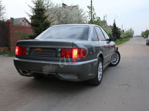

    Кроем дальше.
    Цена - 170 000.
    Модификация: 2.6 V6 (150 Hp) Год вып: 1993 Тип двигателя: 2598 см³ / 150 л.с. / Бензин инжектор КПП: Механическая Пробег: 218 000 км Привод: Передний Руль: Левый Тип кузова: Седан / Зеленый металлик VIN: VIN-код не указан Состояние: Отличное Наличие / Таможня: В наличии / Растаможен Обмен: Нет
    Комплектация:
    * Мультимедиа (CD)
    * Обогрев зеркал
    * Охранная система
    * Салон (ткань)
    * Центральный замок
    * Электрозеркала
    Владельцем авто значилась некая Татьяна. На вопросы отвечала по телефону чуть ли не с вызовом, мол, "а вы с какой целью интересуетесь, авто хорошее, что еще надо". Никакой конкретики по телефону не добился. Подъехав по указанному адресу, услышал в трубку "вон напротив дома стоянка, там в конце машина, я сейчас подойду". В конце стоянки рядом с машиной был ларек "продажа б/у авто". Презентовать мне машину вызвался некий человек из него, говорящий с характерным акцентом. На вопросы он отвечал односложно. Одно зеркало было примотано скотчем. Сцепление и еще что-то, оказалось, меняли "вон в том сервисе рядом". По кузову были какие-то мелочи, салон был довольно грязный, местами были следы колхоза, приборка была заменена. На просьбу завести - "нет бензина, будешь брать - заведу". Обещанная хозяйка к этому времени не подошла ;-), на чем разговор был завершен.

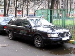

    The next one.
    Цена 170 000.
    Год вып: 1992 Тип двигателя: 2771 см³ / 174 л.с. / Бензин инжектор КПП: Механическая Пробег: 80 км Привод: Передний Руль: Левый Тип кузова: Универсал / Черный VIN: VIN-код не указан Состояние: Хорошее Наличие / Таможня: В наличии / Растаможен Обмен: Нет Кол-во хозяев по ПТС: 2
    Комплектация:
    * Кондиционер (да)
    * Мультимедиа (CD)
    * Охранная система
    * Салон (кожа)
    * Центральный замок
    Пробег после кап. рем. двигателя 80 тыс.км, на хорошем ходу, мелкие дефекты кузова. климат контроль, кондиционер, сабвуфер, литые диски, комплект зимних колес. Торг.
    Со слов по телефону - под замену левое переднее крыло, передняя фара, стоит неродная дверь багажника. Незначительные сколы по кузову. На месте - бит левый борт, множественные ржавеющие сколы и вздутия краски по всему кузову, местами кузов как будто пленкой залеплен. Сиденья в салоне рваные. Т.е. как минимум покраска всего кузова, замена переднего и заднего левых крыльев... следующий!
