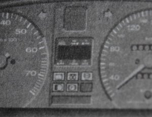

    в том то и проблема что я лампочку немогу найти эту а как нить еще можно проверит работают у меня свечи или нет ?

    ТЫ когда ключ поворачаваешь, у тебя хоть что-нить загорается? А у тебя дизель? :)

    Вот

    Сбрось клемму с датчика температуры, того, что сверху на резиновом шланге у первого цилиндра. Должен загореться индикатор работы свечей накала желтого цвета при включении зажигания. Если не горит - пипец лампочке. И не надо заливать пеной ТНВД. Это не он тарахтит. Это процесс сгорания в цилиндрах.
