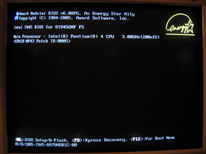

    Вчера выключил комп как положено через "ПУСК".
    Сечас пытался включить, а он показывает экран (см. фото) и ни начто не реагирует. Пробовал скидывать питание с материнки - ничего. :uhoh:
    Отключал все и по очереди включал диски (SATA) - не помогает.
    При отключении основного диска монитор ваще не включается. :shock:

    посмотри юсбишники - нигде не закоротило случаем лапы на корпус!!! какие звук сигналы выдает? в сетуп биоса как я понимаю не вхзодит??? а питание на клаву подается?

    в биос по del'у заходит?

    клава светится (обычное подключение)
    мышь светится (через задний USB)
    при включении НИКАКИХ писков нет.
    поменял оперативку - ничего не изменилось.
    остальные USB пустые.
    войти в БИОС не могу.
    при перегружене кнопкой не всегда включается экран.
    :uhoh:

    биос ресетил на матери?

    На отсутствие памяти не пищит! :eek: экран не включается.
    Проверил все кондёры - вздутых нет.
    питание +5 и +12 есть.
    что такое ЮМ?

    вообще отключи всё!! от матери кроме питалова и достань всю память, включи он должен три раза пропищать......и напиши было такое?

    нет дело было в самом разъеме, внутри коротыш был. мышь попробуй отцепить... биос ресетни так - вытащи батарейку и замкни контакты в гнезде батареи на недолго...

    в сервис пора. была подобная ботва из за использования режима hybernate в ноутбуке. меняли мать.
    ну для профилактики отключить все usb проверить на коротыши, сбросить биос. не поможет - в сервис или памойку.

    все отсоединил.
    включил.
    вентиляторы крутятся, но мать пищать отказывается. :shock:
    если вытащить батарейку то БИОС сотрётся или просто обнулится? :uhoh:

    то есть с ВЫТАЩЕННОЙ(ВСЕЙ?) памяти мать не пищит при включении??
    на всякий случай уточняю, спикер подключен, который издаёт сигнал при старте компа?

    БИОС обнуляешь так. Выключаешь комп, вытаскиваешь талЭтку, закорачиваешь контакты + и -. Иногда правда на некторых мамках етсь спец джаперочки..но редко. Если спикер включен правильно, по после нажатия на пауэр должен быть одинарный писк. потом тоже может быть. еще если тесты следующие не прошли

    На сколько я понимаю, пищалка припаяна на материнке.
    Джек с динамиками не отключал.
    ПИСКА - НЕТ! :uhoh:

    похоже карачун матери, хотя удивительно что она стартует

    будет сброшен бивис. уйдет в заводские настройки включая время и дату. если не пищит... но запускается странна.
