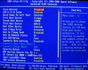

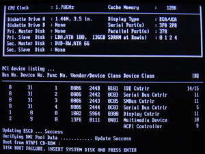

    Но комп сталтребовать загрузочный диск (см. фотки)
    Итак вопрос: если я поставлю этот диск, каковы действия компа? сотрётся ли инфа (виндус, доки, фотки, проги,...)
    или просто произойдёт восстановление системы? (стоит лиценз Win XP)

    A4 8E 2,0 01
    ну ты сериальщик :)
    1) перепрошей биос - хотя может лучше не сам :)
    2) вынь диск с музыкой из CD привода
    3) поставь в биосе в загрузке первым и единственным устройством HDD0

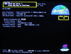

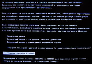

    1) перепрошивать :shock: не уверен в своих силах
    2) привод пуст. :uhoh:
    3) вроде стоит, но запуск происходи по кругу (предлагает зайти в безопасном или обычном режиме, но ни под одним вариантом не заходит, хотя на мгновение заставка виндуса появляется.).

    чипсеты БИОСа - одинаковые Фойнекс.
    да мне проще ВИНД переустановить с чистого диска.
    но тот задача оставить старые данные/проги/настрой/доки. :uhoh:

    т.е. он у тебя нашел таки загрузочный сектор на твоем HDD но винда не загрузилась?
    как я и предполагал - материнка новая не понравилась :)
