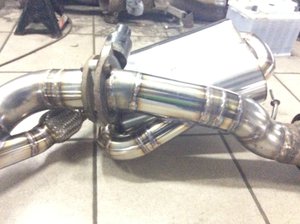

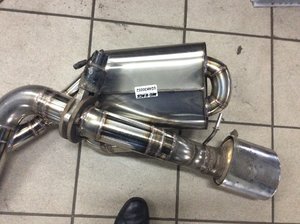

    На моей Н-пайп, диаметр 2х76. Закрытые заслонки делают проход выхлопных газов через две банки на 50-й трубе.
  13. Tron
    Tron Завсегдатай
    8 сен 2008
    956
    Вологодская обл.
    RS6 Plus 5.0T 1010hp
    Вот так это выглядит

    А вот тут нюанс)
    Пробывал вырезать этот участок с заслонками и ставил вместо него прямые банки на 76мм. Стало очень не комфортно - появился очень не приятный и достаточно сильный резонанс на 2500-3500об.
    По ходу этот изгиб с банкой работает по принципу резонатора Гельмгольца - с ним ни на открытых ни на закрытых заслонках никакого резонанса ни в каком диапозоне нет!
    В итоге вернул всё обратно и радуюсь)
