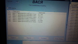

    Доброго времени суток! Не так давно стал обладателем audi a3 2013г. Общая диагностика показала следующие данные по dsg7, на основании этих данных можно сделать какой то вывод о состоянии сцепления?

    а как на MQB платформе проверить Васей?

    Принцип-то общий, 0CW хоть у автора

    Друзья, я достаточно далек от "MQB"Васей"0CW" , для меня это новые аббревиатуры. Если будите более доступно описывать -буду крайне благодарен. У меня есть только набор цифр.

    autopenza58, ну вам надо понять логику как этот анализ работает, она как раз и описана по ссылке

    Собственно как понял я, диагностируется сцепление только в ходе дорожных испытаний, отдельно для каждой передачи (в итоге для каждого из дисков сцепления). Тогда новый вопрос, какой диагностический кабель (адаптер) выбрать среди многообразия китайских предложений?

    автоадаптер, vasyadiagnost.com
