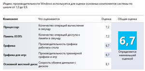

    сейчас стоит планка 4Gb, я все равно хочу взять 2 другие, почему бы не заморочиться ради этих пяти процентов? :)
    выше картинку глянь :cool:

    а че не понятного, я выше выложил скрин индекса производительности, у меня ща ssd plextor m5pro, лучшая оценка у него.
    т.е. ты хочешь сказать, тайминги не влияют на скорость работы с памятью?

    про ssd не видел, а про память- я говорю что пофигу какие там тайминги ты на глаз не увидишь прирост производительности
