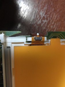

    В общем разобрали потыкались,все резисторы рабочие,вроде всё работает,смущает только один резистор он как раз прилегает к дисплею,на нём нет никаких обозначений не можем понять какое должно быть сопротивление
    ....похоже всё обернётся заменой дисплея
