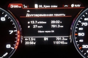

  9. Опасный_Зверь
    Опасный_Зверь Участник форума
    7 июл 2015
    126
    A8 4.2 FSI 2010
    Не верьте. Причём тут ешка? У меня ещё бмв есть 3 литра монопривод. Жрет 16-17 в тех же условиях. И что?
  10. g01dt00th
    g01dt00th Живу я здесь
    24 ноя 2013
    4.689
    A6C6 AR 4.2fsi '06
    чудеса прям, ожидал 45+км/ч
  11. Опасный_Зверь
    7 июл 2015
    126
    A8 4.2 FSI 2010
    Сам был приятно удивлён,когда купил :)

  14. Опасный_Зверь
    7 июл 2015
    126
    A8 4.2 FSI 2010
    Город Москва. Под зад получает при возможности, 90 по мкад также не езжу.:D Фоткал вчера, фотошоп не юзал.
  15. g01dt00th
    24 ноя 2013
    4.689
    A6C6 AR 4.2fsi '06
    круто... у меня при 27км/ч будет около 17,5-18

  17. Varashilo
    Varashilo Участник форума
    5 окт 2015
    239
    А8 d4 4.2
    Не ну 13.7 за 29 часов в смешном режиме так и есть.
    Я же говорю мы о разных режимах эксплуатации говорим, у меня к примеру 14.5 сейчас при средней 30км\ч.
