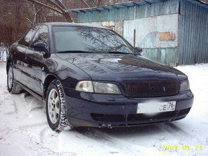

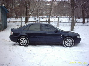

    Наконец то сфотал свой авто.Сегодня подморозило ,помылся на мойке.Правда потом пошел
    снежок небольшой поднасыпал сцуко,пришлось так и фотать,ну что поделаешь!За качество извиняйте фото урезал,а то грузиться до утра будет.
    Салон сфотать забыл.
    Так кратко-95 год,1.8 турбо,климат контроль,салон рекаро с подогревом,монопривод.электропакет,
    ксенон ,литье 15 ,омыватели фар.
    Музыка вся ALPINE,8 динамиков,саб,усилок,чейнджер на 6 дисков.Ну и весь тунинх от предьидущего владельца унаследовал,реснички,решетка,стопы,спойлер,и по салону кое че.

    Ну и купил по случаю зимнюю резину-мишлен ивало,195*65,у друга за 4 тыс руб.На фото она и есть.

    ксенон - колхоз?

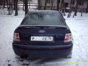

    про задние фонари молчу.
    а вообще нормальная машина.колхоза мало, предельно мало.

    Переднии фары лучше на рестайл (линзованые) сменить, задние фары не нра, нужно тонированные светодиодные вкрячить.

    Ксенон не родной.6000 к.,блоки митсуми вроде.
    Светят нормально.Вместо лампочки ближнего света стоят.

    BahoSSS ,про фонари ты прав!
    Хотелось что бы фонари как то по строже выглядели.
    А то спереди вид злой,а сзади как у елки новогодней!
    Ну такие достались,чего нибудь придумаю к весне ближе.
    Может штатные с рестайлинга?

    А где аудюховские кольца спереди? непорядок...

    штатные с рестайлинга:rock:

    Тоже вариант нормальный,и на разборке можно понедорогу надыбать.

    эта решетка без колечек идет!

    :chainik: Извини не разглядел... Но все равно считаю AUDI должна быть с кольцами... и чтоб блестели как у кота яйца...:nod:

    сори за офф. я канечно понимаю тюних, все дела, но эти решотки мне тоже не нра...

    Впринципе живу в 100км от Ярика) судя по номерам ты там обитаешь) могу обменяться фонарями, как нибудь приехать, правда у меня не рейсталинговые а просто родные 96 год.
