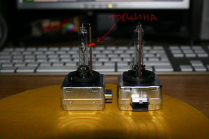

    Недавно сам испытывал аналогичную проблему, грешил на блок розжига и лампу, потом достал саму лампочку и обнаружил что там где идет пластина на проволоке (не знаю как правильно назвать), на ней была трещина и эта пластина при движении машины отделялась. В результате чего фара моргала как стробоскоп,так что смело меняй лампу,а лучше сразу две.

    а у нас D1S?
  17. hyperchannel
    hyperchannel Завсегдатай
    13 сен 2008
    656
    grey A4 B7 2.0TFSI
    ага именно он
