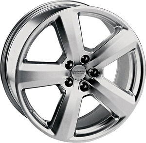

    Присмотрел 18-ю реплику с параметрами 8.0х18 PCD5Х112 ЦО57.1 а вот ET может быть 42 либо 33. Какой лучше выбрать? Резину планирую 245\40R18. Спасибо за ответы.

    с 33 симпатичнее будет смотреться, существенной разницы по управлению не замечал между 42 вылетом и 35, по надежности - хрен знает, год катаю на 35 вместо 42 - полет нормальный there

    Вот спасибо успокоили возьму ET33.
