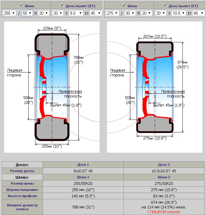

    Видел у чувака на драйве перед 9х20 резина 255/55, зад 10,5х20 резина 275/30.
    вот что он пишет
    чтобы кваттро функционировало нормально, пришлоссь перейти на 275/30.Общий диаметр колес(вместе с резиной), должен совпадать, т.е перед и зад должен быть одинаков

    А, драйв...
    Ну привет "чуваку".
    Слева - перед, справа - зад:
