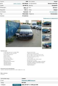

    Эска - с*ка зло
    Данный автомобиль висит на Авто.ру
    Автомобиль приехал из Калуги. снят с учета.
    продает не хозяин.
    Дверная личинка свернута.
    По коробке ошибок нет
    В сервис Ехать отказывается
    и самое главное
    БЛОК УПРАВЛЕНИЯ ДВИГАТЕЛЯ ЧИТАЕТСЯ ПРИБОРОМ ДИАГНОСТИКИ БЕЗ ВКЛЮЧЕНИЯ ЗАЖИГАНИЯ:devil::devil:
    тоесть ан него всегда идет питание в следствии чего машина не опрашивает имобилайзер при запуске.
    Есть вероятность того, что авто в Угоне.:hot:
    Будьте аккуратнее. не попадитесь.
    http://www.cars.auto.ru/cars/used/sale/3536171.html

    а есть вероятность того что так автозапуск криво делали.

    есть. но если свернута личинка, и машина не опрашивает имобилайзер при запуске
    ......... скорее всего угнана. экспертиза покажет:nod:

    Сам то понял что сказал?
    как надо было так криво подключить автозапуск чтоб постоянное питалово выборочно шло только на мозги:shock:

    ага и именно по этому продавец очень неохотно уговорился на проверку машины vag-com и именно поэтому отказывался ехать в сервис.

    Так это не редкость на 8е, что без включения зажигания читается ЭБУ. Не показатель, а личинка да, должна насторожить

    Не многие бы тоже с радостью согласились, чтобы кто-то тыкал свой шнурок в их авто, особенно будучи не осведомленным в данной теме.
    Может ты логин приборки и двс утянешь/иммо отключишь/перекодируешь/свой ключ адаптируешь и придешь потом уедешь на ней?

    там не только личинка. там совокупность всего.
    По автомату ошибок нет,даже во время езды, второй блок Акпп лежит в багажнике с отмазой что это ему дали образец того что у него сломанно. чтоб он купил новый.:D:D:D

    +1 01 блок легко и непринужденно конектится ВАГкомом и дает на себя посмотреть при выкл зажигании на 8Е . Только дальше опроса ошибок в таком режиме на пролезешь .
