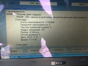

  6. Rhsvcrbq

    Вот такая ошибочка вылезла...и уже не в первый раз. Кто что подскажет.... image-09-11-15-12-25.jpeg
  7. Apansik
    Apansik Живу я здесь
    31 май 2010
    2.688
    Audi A3/8P 1.4Т 09
    Турбина/ Тяга вестгейта/ горячая часть под замену. Писал уже об этом не однократно.
  8. Rhsvcrbq
    Rhsvcrbq Участник форума
    29 сен 2008
    113
    Audi Q7/3.0TDI 06г
    Горячая часть меняется отдельно или нужно приобретать весь узел. турбосервис такие работы делает??
    (у машины пробег 46 тыс, правда сделан легенький чип....)
  9. Apansik
    31 май 2010
    2.688
    Audi A3/8P 1.4Т 09
    Горячую часть можно приобрести отдельно.
