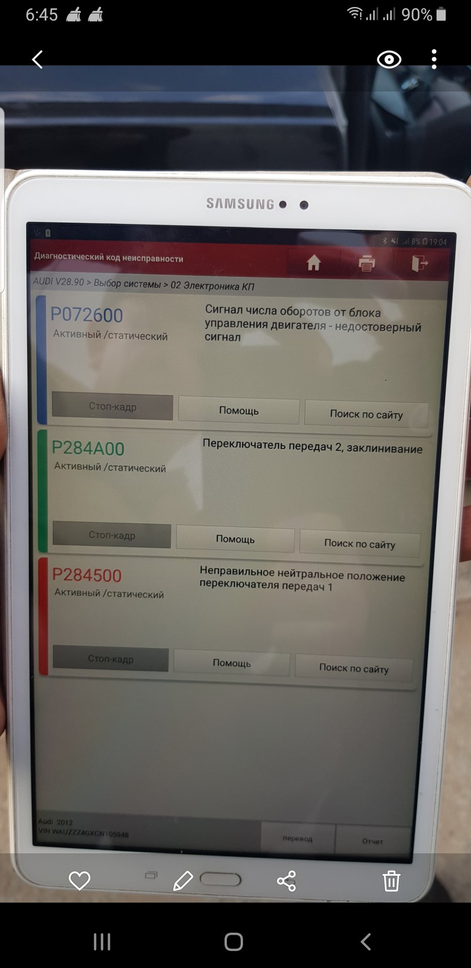

    К сажелению дело не в маховике. Каробка в аварии. На фото видно что в механической части заклинивание вот и вибрация, звук вероятно был от туда. Вскрытие покажет!!!
