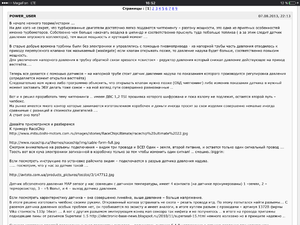

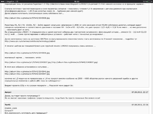

    Читал тему как один товарищ механически увеличил давление турбины без чип тюнинга на 10% и получил прибавку тяги:
    https://www.audi-club.ru/threads/uv...utjaschego-momenta-moschnosti-rasxoda.272877/
    Также вот тут парень одним резистором на 82Ом увеличил тягу турбированного мотора и пишет так работает беспроблемно на многих авто подобных:
    https://www.drive2.ru/l/1499829/?page=0#comments
    При этом он проверил, что с увеличением давления наддува блок управления двигателем также увеличил подачу топлива, т.е. соотношение воздух/топливо жестко контролируется блоком двигателя в соответствии с нормами выбросов. То есть датчик воздуха и ЭБУ продолжают готовить правильную смесь 14,9 кг воздуха на 1 кг бензина при увеличении давления воздуха. Значит не должно быть обедненной смеси, ЭБУ подстраивает смесь от меняющегося давления воздуха.
    Судя по графикам чиптюнингов кривая крутящего момента и мощности всегда повторяет сток только выше на определенный процент.
    Раз машина из поста выше сама подстроила топливоплдачу под оптимальные значения, за счет датчика расхода воздуха на корпуск воздушного фильтра Ауди А6 С7 при большем прохождении воздуха бензина будет впрыскиваться больше как надо при нагрузке и скорее всего по датчику детонации ЭБУ также в автоматическом режиме подстраивается угол опережения зажигания из заложенной в программе схемы. По идее должно работать, Ауди умный автомобиль и датчики здесь современные.

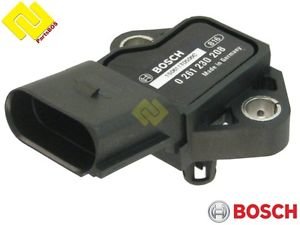

    Вот он Bosch 0 261 230 208:
    У датчика внутри датчик температуры и датчик давления. У него 4 контакта:
    На датчик давления приходит +5В, а выходит на ЭБУ от 0,4В до 4,1В причем прямолинейно в зависимости от давления (есть замеры датчика по давлению и напряжению в инете). Поставив резистор 100 Ом 1Вт перед питанием 5В, выходные значения датчика занижаются на 12%, если 150Ом 1Вт то на 18%.
    Причем линейно, например у вас давление 0,9 bar (1900 в ЭБУ), при подключении резистора на 20%, датчик будет давать меньшее напряжение и значение давления в ЭБУ уменьшится на 180 с запрашиваемых 1900 до 1720, и соответственно ЭБУ даст команду клапану N75 увеличить обороты турбины и давление на эти 180, и оно у нас по факту будет 2080 и тд изменение давления будет прямолинейно повторяя изменение давления турбины просто на 20% выше.
    Точно на сколько занижает давление датчик можно заранее проверить подключив контретный датчик к шлангу с насосом и манометром, и например при давлении 1 бар на входе у него 5В а на выходе +3В, при 1,1 бар - 3,5В условно. Мы понимаем, что что увеличение давления на 0,1 бар влечет увеличение напряжения на 0,5В. Соответстветственно при подключении резистора который снизит на 1В напряжние мы понимаем что значения давления в ЭБУ и отображаемые через VCDS будут занижены на 0,2 бар от реальных. То есть отображвемые 1900 мбар в VCDS в реальности будут 2100 мбар и это будут точные значения.
    И это бесплатно, резистор стоит 10 рублей в чип дип, а врезать его в провод питания датчика можно с помощью микрореле включаемого из салона когда изредко нужен супер буст, можно на любую кнопку в салоне повесить хоть на задний противутуманный фонарь либо на концевик коробки S режима, то есть активировать буст можно рычагом коробки доработав чуть схему. На самом деле постоянный чиптюнинг не нужен, а такой включаемый это интересная тема.

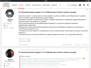

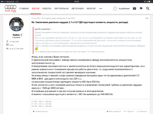

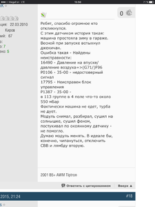

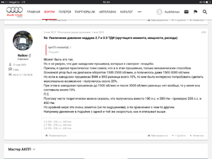

    Важные инсайты из темы про дизель 2.7 на С6:
    Также резистор на датчик давления работает на yeti:
    http://www.club-yeti.ru/forum/showthread.php?t=6653

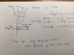

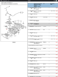

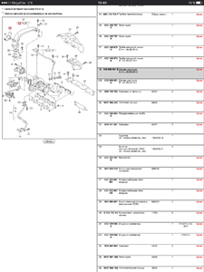

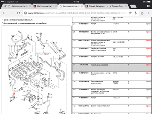

    В общем замерил параметры нашего датчика на 2.0 tfsi CDNB:

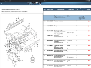

    Датчик стоит VW AG 038 906 051 E,
    Bosch 0 261 230 209:
    4 контакт выход напряжения + датчика давления
    3 +5В питание датчика давления
    2 контакт температура
    1 -5В питание датчика давления
    При подключении +5В к 3 контакту, и -5В к 1 контакту, на 4 контакте меняется напряжение в зависимости от давления. Подключил датчик через мягкую трубку к манометру и насосу.
    При атмосферном давлении напряжение на контакте 4 +1.56В
    При давлении 1bar напряжение на контакте 4 +3.51В.
    Поднятие давления на датчике на 1bar линейно меняет напряжение с 1.56 по 3.51В. То есть на 1,95В.
    Так как датчик линейный:
    1 bar - 1.95В
    0.5bar - 0,97В
    0.3 bar - 0.58В
    0.2 bar - 0.39В
    Если нам нужно чтобы давление в турбине на всех режимах было +0.2bar то нужно поставить такое сопротивление на проводе питания идущему к 3 контакту чтобы +5В, чтобы напряжение на 4 контакте уменьшилось на 0,39В
    Если нужно +0.3bar то нужен резистор на проводе питания идущему к 3 контакту муменьшающий напряжение на 4 контакте на 0,58В
    Ну и если самый мощный чип +0.5bar то нужен резистор уменьшающий напряжние на 4 контакте на 0,97В
    Подобрать резистор проще всего разрезать провод питания идущий к 3 контакту и в разрыв провода поставить переменный резистор 1кОм. Вращая переменный резистор нужно чтобы после него наряжение 5В падало до нужного значения. Минус для замера тестером берется с провода идущего к контакту 1.
    Потом тестером замерить сопротивление на переменном резисторе и купить такой постоянный резистор который будет стоять а разрыв провода.

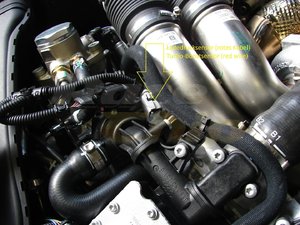

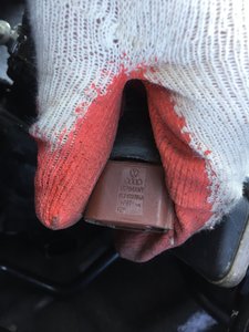

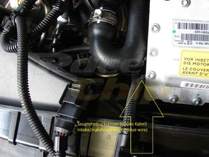

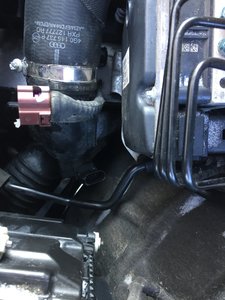

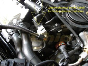

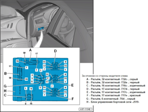

    Доступ к проводу и штекру датчика давления легко открыт для доступа и находится справа за фарой (номер 11):

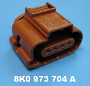

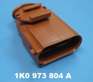

    Тем кто не хочет курочить проводку можно сделать просто переходник между датчиком и родным проводом, в котором будет резистор и который можно снять в любой момент. Там 2 таких штекера:
    VAG 8K0 973 704 A:
    VAG 1K0 973 804A
    Про сбор штекров тут:
    https://www.drive2.ru/l/10293438/
    Если собирать оригинальный переходник то понадобится:
    8K0 973 704 A Корпус1 323 ₽
    1K0 973 804 A Корпус2 240 ₽
    N 103 358 07 Контакт корпуса1 45 ₽ х 4 =180 ₽
    000 979 132 E Разъем с проводом электропроводки для корпуса2 250 ₽ х 4 = 1000 ₽
    3C0 972 741 уплотнитель провода на оба корауса 70 ₽ х 8 = 560 ₽
    Итого 2300 руб.

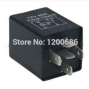

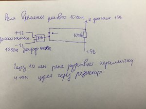

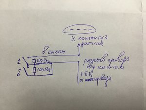

    По хорошему более мощную турбину надо использовать так - включил кнопкой резистор когда надо и выключил, но не катаясь на чипе постоянно. Можно сделать несколько резисторов переключаемых одним переключателем, например прибавка +0.2 bar и дикий чип +0,5 bar для каких-то очень редких случаев.

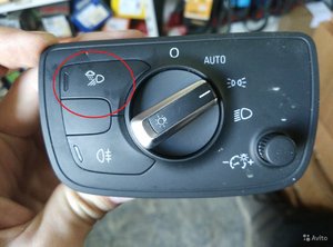

    Самая простая схема, нужно 2 провода протянуть в салон:
    Замкнуты обе кнопки - сток
    Разомкнута 1 кнопка 1 уровень буста
    Разомкнута 2 кнопка 2 уровень буста

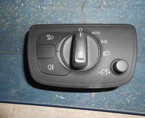

    Как вариант включения резистор чипа от кнопки противотуманных передних фанарей, включать их специально уж очень большая редкость так как греют фару они не хило галогенкой, а вся грязь засыхает на ней в плохую погоду. И кнопка горит, видно что работает чип, да и если забыли с новым включением авто он работать не будет. Еще есть кнопка задние противотуманки, но они могут использоваться чаще, также есть лампочка у этой кнопки:
    Кстати этот ризистор чип за 9 рублей, это дешевый способ понять а нужен ли тебе на этой машине чип. Ну поробуешь включить пару раз, может он тебе не нужен, тем более зимой пробуксовка. И смысл тогда было платить 25 000 руб за вещь которой пользовался всего пару раз.

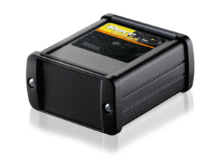

    Почитал инструкцию к RaceChip на А6С7 tfsi (в приложении). Это реально работающая вещь судя по обзорам, сделанная в Германии, несмотря на недовольных чиповщиков, конкуренцию которым она составляет. http://racechip.ru/
    Стоит коробочка 41 000 рублей с самыми большим диапазоном мощностей.
    Итак по стандартной инструкции для турбо бензинового мотора (в приложении ниже) коробочка Race Chip подключается в разрыв датчика давления (Turbo bust pressure sensor) о котором я и пишу в теме и на некоторых моторах еще и на MAP (manifold absolute pressure sensor) датчик абсолютного давления в коллекторе. Все. Датчик MAF не трогается на воздушном фильтр (датчик расхода воздуха mass air flow sensor).
    То есть RaceChip корректирует значение провода 3 (вход - выход сигнала из датчика давления) и коректирует датчик расхода воздуха - видимо для экстрим максимальной мощности коробочки, где нужно налить больше бензина чем положено по заводской прошивке увеличив значения расхода воздуха. Значит все работает в заводском автоматическом режиме, увеличивается объем проходящего воздуха, ЭБУ сам льет больше бензина.
    То есть всё. RaceChip не регулирует количество бензина, УОЗ - как я говрил это все делает автоматически ЭБУ на штатной прошивке от расхода воздуха и других штатных датчиков, которые фиксируют изменения из-за выросшего давления.

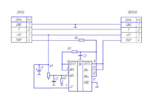

    Посмотрим плату RaceChip для моторов с несколькими датчиками
    Смотрим внимательно на разъемы подключения датчика давления справа – видим три провода и ВСЕ! Один – земля, второй питание +5, и остается только один сигнальный провод обратно в ЭБУ…. Тоесть вот вся куча электроники запиханной в коробочку только за тем чтобы изменить один сигнал давления турбины!
    Судя по тому что это пользуется успехом это реально работает!
    Вот тут фото куда врезается RaceChip!!! На разных моторах 2.0 tfsi Audi, как видим у нас на 180/211 лс 1 датчик тот о котором я пишу, у 225/249 лс 2 датчика давления (+ датчик MAP на впускном коллекторе
    https://racechip-ru.com/audi-installation/
    Audi A6 2.0 TFSI 180 лс/211 лс (1 датчик!!!) - будет работать резистор чип:
    Audi А6 2.0 TFSI 225/249 лс (2 датчика, добавлен MAP датчик давления на впускном коллекторе) - не будет работать резистор чип:
    Audi A3 1.4TFSI New (2 датчика)/Golf 6,7 1.4 (2 датчика) - не будет работать резистор чип:
    Passat/Passat CC 1,8TSI (1 датчик) - будет работать резистор чип:
    F96D6239-5DDD-4653-9703-3169A7255AED-4254-00000828E2CD24B5.jpeg 675D5E02-3FF3-44B6-8BF4-00580700B04D-4254-0000082832AA7A60.jpeg
    Audi А6 3.0 TFSI (2 датчика) - не будет работать резистор чип:
    Audi RS6 4.0 TFSI (3 датчика) - не будет работать резистор чип:
    69AC16BF-5242-402A-9299-DD5AFF0295C2-4254-0000082BFBF2CAE8.jpeg A48BC0A7-19F3-4698-9A67-C602300A0B41-4254-0000082C064FC521.jpeg 2A306291-2448-4116-8512-E955102B5F93-4254-0000082C11024F02.jpeg 4AA7EB2E-4984-423C-9DB9-78AD6CFFFF83-4254-0000082C1A9BA840.jpeg

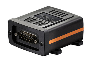

    Так выглядит RaceChip One для 2.0 tfsi 180/211 лс на 1 датчик:
    180 лс -> + 35 л.с. 215 л.с. +20%
    320 Нм -> + 61 Нм 381 Нм +20%
    211лс ->+ 50 л.с. 261 л.с. +23%
    350 Нм ->+ 66 Нм 416 Нм +19%
    Старая и новая версия не отличаются особо:

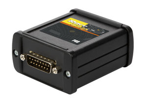

    У старой версии коробки есть с надписью Pro как выше и без надписи Pro:
    Как мы видим он врезается только в 1 датчик давления:
    Как видим внутри судя по описанию мизернейшая плата на микросхеме которая и управляет включением резистора при повышении оборотов чтобы маскировать резистор на холостом ходу и при включении. Все остальное это регулировка переменным резистором, подключение к смартфону, интерфейс для прошивки микросхемы, регулятор напряжения, фильтр для сигнала. Все!!!

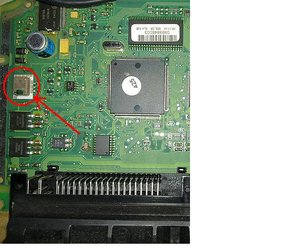

    Вот так выглядит внутри именно RaceChip One на 1 датчик для Audi A6 2.0 tfsi 180 лс:
    Как понятно принцип как я и писал управление сопротивлением довольно простой схемой на датчике давления турбины:

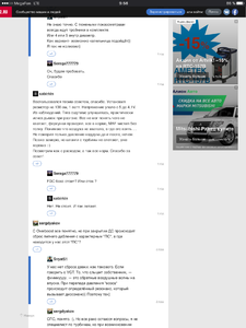

    - Реле и прочее доп управление резистором из салона вешать на +5В не стоит. ЭБУ проверяет на некоторых двигателях ток питания датчика давления +5В. И если ток отличается то ЭБУ вырубает датчик. Так делать не надо. Если просто стоит последовательный резистор, это не меняет ток питания датчика. Поэтому ReceChip питается отдельно.
    - Померили разгон на 1,2 tsi Skoda Yeti:
    С резистор чипом: 10,6 ; 10,8 ; 11,0 сек
    Без резистор чипа: 11,5 ; 11,7 ; 11,9 сек
    (1.2 DSG по паспорту 11,8-12,0 сек)
    http://www.club-yeti.ru/forum/showpost.php?p=488246&postcount=582
    - Как только падение достигает 600мВ, то возникнет ошибка.
    - Огромное спасибо за резистор чип, у меня новая машина. Готов заехать на 400м с любым 1.2 и 1.4 сторонних чиповщиков
    http://www.club-yeti.ru/forum/showpost.php?p=505214&postcount=737
    - Впечатления исключительно положительные! Машина, стала намного резвей!
    http://www.club-yeti.ru/forum/showpost.php?p=513974&postcount=770
    - Проехал на боксе всего 6 тысяч, все норм, масло не кушает. Правда я меняю раз в 6-7 тысяч.
    http://www.club-yeti.ru/forum/showpost.php?p=622435&postcount=1335
    - Ети бокс, проехал я с ним уже почти 30 ткм.
    http://www.club-yeti.ru/forum/showthread.php?t=6653&page=136
    - СПАСИБО! Сколько езжу с боксом - так и говорю бооольшое спасибо! Факт!
    http://www.club-yeti.ru/forum/showpost.php?p=665531&postcount=1492
    - сегодня установил резистор чип на авто. Результат очень порадовал, с 2.5т ощутимый подхват, динамика разгона очень сильно отличается от предыдущей. Весь бюджет составил 500р. POWER_USER, еще раз спасибо!
    http://www.club-yeti.ru/forum/showpost.php?p=387434&postcount=62
    - до сих пор не могу привыкнуть к ускорению на прямых: вплоть до 120 валит как оторва, но первые 3 передачи на самом деле проходят в буксе!
    P.S. А еще с новой мощностью почему то работа XDS стала более заметна.
    http://www.club-yeti.ru/forum/showpost.php?p=419448&postcount=107
    - О работе резистор чипа от автора етибокса:
    Бокс, разумеется, никак не влияет на расчет смеси, заложенный VAG, и в этом-то особенность бокса и его "фишка".
    Если бы мы занимались "обманом" по двум датчикам (не только по G31, который наддувочный воздух, но и по G71, который после дроссельной, на входе в коллектор), то тогда мы могли бы обеднять/обогащать, с сомнительным конечным результатом, т.к. тогда бы мы влезали бы в расчет, причем весьма некорректно.
    Но т.к. у нас турбинка слаба, то всю регулировку наддувочного воздуха инженеры VAG переложили только на электрорегулятор, при этом полностью разделив (т.е. упростив) управление наддувочным воздухом G31 и расчетом смеси по воздуху G71. Благодаря этому ЭБУ двигателя отслеживает лишь аварийные расхождения показаний между этими датчиками.
    Собс-но это условие и позволило нам управлять загрузкой турбины (причем не непосредственно, а мозгами ЭБУ!), "обманывая" показания датчика наддува. В зависимости от загрузки турбины, мы ЭБУ сообщаем слегка заниженные показания; ЭБУ призакрывает байпас и увеличивает поток воздуха на дроссельную, и далее сам же ЭБУ делает перерасчет как по воздуху, так и по бензину.
    В таком небольшом увеличении загрузки турбины ничего плохого нет, ЭБУ "думает", что автомобиль загружен кирпичами/движется в гору. Конечным результатом увеличивается тяга (момент).
    На программном чипе Вам не скажет, какие защитные пороги сдвинуты и на сколько (а то что они сдвигаются, у меня нет ни малейших сомнений; коррекция защитных порогов по мгновенному расходу чего только стоит...);
    В защиту бокса скажу, что он по хар-кам хоть и похуже прошивок, но в нем двигатель всегда функционирует в штатных допусках, предусмотренных VAGом, и все имеющиеся карты коррекции (их 11шт) отрабатывались именно под наш CBZB.
    - Пока еще горю желанием поиграться с чип-девайсом, и на праздниках снял осциллограмму датчика. Температура была порядка -2грС, влажность невысокая.
    Интересные моменты:
    1. Включение питания датчика происходит при включении зажигания (не импульсно как предполагалось ранее, а ровненько, было выкл, стало вкл).
    2. Отключение подачи питания происходит примерно через 1 мин после снятия зажигания.
    3. В сигнале присутствуют периодические помехи длительностью где-то до 5мкс. Их природа не изучалась.
    4. Если на хх медленно повышать обороты, то напряжение на датчике практически не поднимается (т.е. турбинка стоит):
    1000 - 1.90, 2000 - 1.91, 3000 - 1.94, 4000 - 2.02.
    От прогрева двигателя напряжение практически не зависит.
    5. Если на хх резко газовать и отпускать, выжимая до 5000 об, то напряжение на датчике изменяется от 1,40 до 3,06, причем скорость изменения порядка десятков мс, т.е. не мгновенно!
    Возможно, цифры не совсем соответсвуют действительности (завышены), т.к. показания снимались относительно минусовой клеммы АКБ, а не минуса датчика на его кабеле.
    Главное, что сигнал МАР смело можно фильтровать, и питание датчика является статическим, что хорошо.
    http://www.club-yeti.ru/forum/showpost.php?p=412344&postcount=76
    Это отлично работает на турбированном 1,2 tsi, вопрос только в том как будет это работать на старом 2.0 tfsi CDNB.

    1. Резистор идеально работал на 1.2 tsi yeti и не работал на 1,4 tsi yeti, как разобрались VAG усложнил все и поставил два датчика давления и температуры после турбины и во впускном коллекторе, он сравнивает их значения и если они отличаются то выходит ошибка, а они с резистором отличаются, посмотрел датчики на схеме да их два при этом у датчиков разные номера:
    2. У мотора 2.0 tfsi CDNB старой школы только 1 датчик давления в трубе перед дроселем. Больше нет таких датчиков как на Yeti 1,4 ни на турбине, ни на охладителе. Значит на этом моторе ЭБУ не перепроверяет давление по второму датчику. Значит все должно работать.
    3. На етибоксе не просто резистор, а спаяли схемку задержки включения резистора, так как бокс работает постоянно и не включается из авто. На ЭБУ давно есть датчики давления атмосферного воздуха (снаружи). 760 mmHg = 1013.2472 mbar = 0% ЭБУ перед запуском двигателя сравнивает это давление с давлением на нашем датчике во впуске и если оно разное может выдавать такую ошибку: 16490 - Давление на впуске/давление воздуха=>(G71/)F96; P0106 - 35-00 - недостоверный сигнал
    в 113 группе в 4 поле что-то около 550 мБар; Фактически машина не едет, турба не дует:
    Вот так датчик выглядит в ЭБУ.
    Поэтому у етибоксе сдела схема задержки включения резистора после запуска мотора. При включенном зажигании и неработающем двигателе ЭБУ использует сигнал MAP – сенсора для компенсации изменений плотности воздуха, которая зависит от высоты над уровнем моря. Такая компенсация позволяет снизить неблагоприятное влияние высоты над уровнем моря на уровень выбросов вредных веществ с отработавшими газами и на мощность двигателя. Значение атмосферного давления, хранящееся в памяти ЭБУ, периодически обновляется. Если два датчика показывают разное атмосферное давление ЭБУ выдает ошибку и считает что один датчик неисправен.
    4. Если планируется включать резистор с кнопки после запуска двигателя то это не нужно и не должно вызывать ошибку, но если резистор подключен постоянно, то его нужно включать с задержкой.
    Есть простое решение. Можно купить простое автомобильное реле времени за 260 рублей на али, которое при появлении 12 вольт замыкает контакты через 10 секунд после запуска двигателя (например от датчика наличия давления масла).
    Весьма простое решение, без самодельных схем:
    https://ru.aliexpress.com/item/Auto...expid=8c8138b9-cc37-4801-945a-9d23a1c914f9-14
    Реализовать подключение резистора поднимающего давление турбины нужно так чтобы сигнал датчика не размыкался. То есть постоянно подключена перемычка которую можно размыкать, а паралельно резистор через который начинает течь весь ток при размыкании перемычки без разрыва цепи сигнала.
    5. Может быть гибридная схема, для постоянного движенния использовать маленький постоянный резистор на небольшое повышение давления на +0,1 bar с подключением через реле времени 10 секунд при запуске. Плюс кнопка в салоне от противотуманок например на редко включаемый чип +0,4 bar для редких случаев.
    Идеальным мне кажется путь езды все время на заводской прошивке которая меньше изнашивает мотор и редкое включение чипа во время движения из авто, тогда не нужны никакие реле времени.
    На CDNB 2.0 это все должно работать и весьма корректно судя из тех данных которые есть.

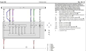

    Если делать схему типа Етибокса или RChip то ее можно включать/отключать из салона с помощью 2 реле типа HFD4/12 (IM06TS), скорость переключения 3 мс:

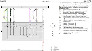

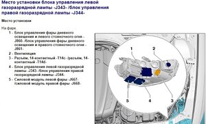

    Если делать включение электронного блока от кнопки передних противотуманных фонарей то нужно будет 3 реле по хорошему:
    https://www.chipdip.ru/product/hfd4-12sr-im06gr
    4018790529.jpg A97-11342.png Фара.jpg Левый фонарь.jpg Правый фонарь.jpg Переключатель света.jpg
