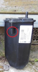

    Всем привет!
    Достаточно давно начала выскакивать ошибка по снижении пропускной способности вентиляции бака, замена клапана N80 и трубки адсорбера не помогает, решил я его вскрыть помыть фильтры и сетки(плохо продувался), что в общем-то и сделал, дуться стал легче и вот возник у меня вопрос, а что за трубка на нем идет в атмосферу?
    Всего там 3 отверстия, вход из бака, выход на N80 и вот эта трубка, воздух из нее сосется легко во все стороны, собственно вопрос вот в чем, зачем нужен выход на N80, если пары благополучно уходят в атмосферу через эту трубку?
    В данный момент трубка в атмосферу, в отличии от выхода на N80 легко дуется, как я уже говорил, и, как пары так и воздух снаружи, могут смело ходить через нее в N80(создавая излишний воздух)?
    Кто может что-то сказать по этому вопросу?
    p.s. есть еще вероятность, что после моего разбора\сбора я плохо проклеил середину, поэтому воздух ходит в обход угля и фильтров.
