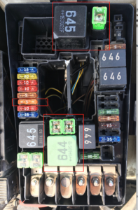

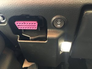

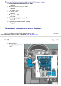

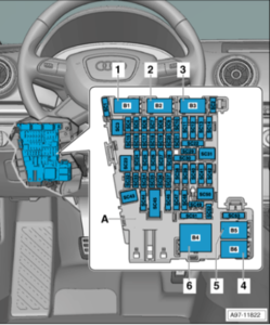

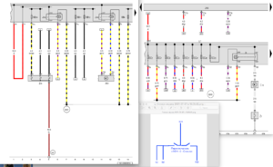

    Подключил по штатной схеме, за исключением управления включением и отключением - подключил управление двумя реле ФЕНа (клеммы 52 и 92) через обогрев заднего стекла (клемма 102), т.е. ФЕН включается через штатную кнопку обогрева заднего стекла (которая имеет таймер), дополнительный переключатель позволяет выбрать куда идет управляющий минус (либо на реле обогрева заднего стекла либо на реле ФЕНа). Реле обогрева заднего стекла и нужная мне клемма 102 расположены в щитке предохранителей под рулем (позиция 5 на фото выше). Дополнительный переключатель (см фото выше) установил там же около колодки для подключения VAG-com. Оригинальные VAG клеммы (первые 3 позиции в списке ниже) брал у одного хорошего товарища тут, спасибо ему, так как такие клеммы оказались прямо эксклюзив в РФ

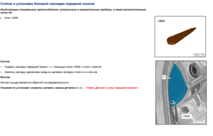

    Для установки ФЕНа нужно снять полностью центральную консоль (нужны шпатели пластмассовые для разборки), снять накладку и подушку у ног водителя, снять аккум, разобрать щиток с предохранителями в моторном отсеке. В печке необходимые прорези в двух перегородках (внешняя и в глубине печки на расстоянии 10 см) сделал паяльником 40 Вт у которого заточил жало под нож. Провода в моторный отсек проложены через штатные заглушки и обмотаны черной тряпичной изолентой Tesa. Провод массы ФЕНа вывел на точку массы около аккумулятора. Плюс на управление реле подается как в штатной схеме с шины предохранителей моторного отсека через доп. предохранитель 5А (SB4 в оригинальной схеме). Как я понимаю, по такой же схеме можно ФЕН поставить на любую другую MQB платформу, где в прошивке двигателя нет ФЕНа

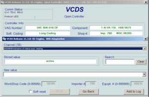

    Через VAG-com изменил время обогрева стекла на 5 минут:
    Блок 09 → Адаптация - Обогрев стекла - Heckscheibenheizung Zeitwert: на «320 с»

    Оригинальные мануалы и схемы прилагаю

    - Клин 3409
    - Клин 12 мм шириной

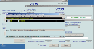

    Ха, залез тут после всего в кодировки случайно и наткнулся и в климате и в двигателе на кодировки с РТС, очень похоже что у ауди есть в прошивке РТС в базе, осталось только мои два провода обжать под пины N90764701 в разъем блока ECU и добавить туда, попробую сделать тестовых два провода оттуда и проверить тестером...
