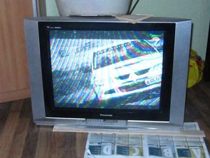

    см фото.
    Может кто в курсе можно ли задёшево починить или пора выкидывать.
    ТВ бу 5 лет, до этого исправно радовал престарелых родственников.

    Кто-то сильно намагнитил экран. Или петлей размагнитить, или ждать. Встроенная петля сама работает, но не сильно.
    Если при включении нет типичного "тыннннь", то может, внутренняя петля сгорела.

    попробуй по выключать из розетки на ночь или на интервалы более 20ти минут пары раз должно хватить ежели петелька работает
    ежели нет там дел на пол часа и пару грамм припоя обычно
    разобрать, найти чудо деталь с терморезистором (обычно по темному пятну на плате ну очень он греется) стоящую в цепи петли размагничивания и востановить пайку на этом чуде...
    для человека знакомого с отверткой и паяльником полчаса не больше
    бывают случаи и посложней но не намноого (всякие там реле в цепях коммутации и тп) там еще и мультик пригодится и только...:hi::hi::hi:

    если ттынь есть - включить-выключить несколько раз большой кнопкой (которая полностью его отрубает) на телеке поможет. если нет см выше. или возьми магнит мощный и попробуй сам размагнитить.

    А что сверху на телике стоит? По фото получается классическая картинка силовых линий магнита, если б он находился в том корыте, что стоит на ТВ.
    Постоянным магнитом экран не размагнитить! :umnik: Сделаешь еще хуже!Только дросселем переменного тока, желательно с открытым сердечником. Его необходимо перемещать круговыми движениями непосредственно перед экраном, постепенно удаляя (тот еще гемор :D)
    Встроенная петля, кмк, в данном случае исправна, т.к. при выходе ее из строя должны быть цветовые искажения (мож они и есть, по фото трудно судить)

    Из моего давнего опыта. Такая неисправность возникает, когда не выключается петля размагничивания (сдох терморезистор. Как его найти писалось выше).
    Ни в коем случае не пытаться размагнитить экран постоянным магнитом! Только переменным магнитным полем! Тоже уже писали выше-дроссель с не замкнутым магнитопроводом.:)

    Точно сдох. При каждом включении телевизора система размагничивания включается на несколько секунд и через петлю протекает переменный ток и происходит размагничивание экрана. Этот терморезистор нагреваясь выключает эту систему. Если он неисправен, то система размагничивания продолжает работать и по всему экрану видны кривые радужные полосы. Эту схему можно отключить, но в этом случае возможны в разных местах экрана цветные пятна, особенно если телевизор перенести в другое место. Короче, лучше починить эту схемку.:)

    Для начала сам попробуй. Снимаешь заднюю крышку. На кинескопе находишь кольцо в виде жгута в передней части. Это кольцо обхватывает экран кинескопа с внутренней стороны корпуса телека. От этого кольца отходит провод в плату. Там разъём есть. Отсоединяешь этот провод. Включаешь телек. Разводы цветные по экрану должны пропасть. Могут остаться блёклые цветные пятна. В этом случае идея верна - вышла из строя система размагничивания (чаще всего сгорает терморезистор, его сразу видно он становится чёрным. Этот случай самый простой и распространённый).
    Если телек включился но всё осталось по старому, то неисправность в другом месте ( этот вариант редко бывает). В этом случае нужен квалифицированный подход.
    Бывает , что телек вообще не включается при отсоединённой петле размагничивания. В этом случае система размагничивания кинескопа построена не с терморезистором, а с конденсатором. Тут тоже сложно на пальцах показать.
    Короче, сними крышку, отсоедини петлю и попробуй включить. Это просто. Станет более ясная картина.:umnik:

    Тоже думаю, что проблема в намагничивании маски.
    У меня есть петля для размагничивания.
    Могу одолжить. Как пользоваться - объясню.
    Если интересно, пиши в личку.

    И тем не менее, что стоит на телевизоре и почему еще не убрано?
