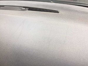

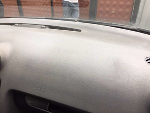

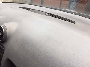

    Привет! Присматриваю А3 2006, при осмотре заметил потертости и трещины на торпеде со стороны пассажира (фото приаттачены). Могло это произойти от стрельнутой подушки? Кто знает от куда она вылетает? Первое что пришло в голову, что она вылетела из этой области и потом "умельцы" ее запаяли, со временем пошли трещины. Или может это просто от жары или старости (пробег 150 т.км.). Вообщем, делитесь опытом, кто что думает?

    Ремонтировали панель после отстрела подушки, нет таких проблем у "целых" панелей

    От жары и от старости на Ауди [да и бывает ли такое вообще] еще ни одна панель не пошла трещинами. Точно ремонт после подушки.
