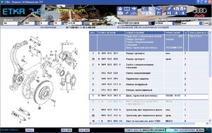

    Перепроверил, да некоторые вины были от В7, но вот эта с 312
    VIN : WAUZZZ8E84A250195
    Код автомобиля: 8E50A9
    Двигатель : BFB № 64247
    мощность = 120 КВт ( 163 лс.)
    : раб.объем= 1.80 л.
    Коды цветов : X7 X7 LE
    Код КПП : GJW
    Код страны : X4M
    Дата изготовл.: 23.03.2004
    Модельный год : 2004

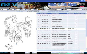

    еще одна

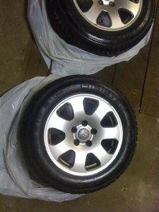

    Вопрос владельцам BFB и всем с тормозилками 312 мм, кто-нибудь использует диски 15 радиуса, или уже не налезут? А то задумал перейти на 312, а у меня зима на 15-ом радиусе. Почему задался вопросом, встречал машинки с мотором 1,8Т (европейки), с 15 дисками как у меня (см. картинку), и предположил что у них тормозилки 312 мм.

  19. energy26
    energy26 Старожил
    27 май 2005
    12.338
    была А4 8Е AVJ
    Неа, 288 мм.....;-)
  20. MAXGO
    MAXGO Живу я здесь
    29 июн 2009
    3.962
    A4 B7 1.8TQ S-line
    У меня 312/255, сейчас стоят 205/55 R16, так вроде заводом рекомендованы R15 на зиму?А как они встанут?
