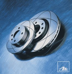

    Ну вот и наступила первая замена всех тормозных дисков (старые в России пробежали 90 тыс. км.) и колодок по кругу (колодки менялись уже несколько раз).
    Долго выбирал, читал, искал, спрашивал что лучше.
    В итоге куплено и установлено:
    1. Тормозные диски перед - ATE 24.0325-0105.1
    2. Тормозные диски зад - ATE 24.0310-0261.1
    3. Тормозные колодки перед - ATE 13.0460-7110.2
    4. Тормозные колодки зад - ATE 13.0460-2820.2
    5. Пружины на передних суппортах - ATE 11.8116-0143.1
    Для смазки направляющих использована оригинальная смазка G052150A2
    Для смазки посадочных мест колодок и дисков использована медная смазка Wurth в виде спрея
    Все почищено, смазано.
    Результат превзошел все ожидания. Машину при торможении не узнать, стало в разы лучше чем было (раньше стояли оригинальные тормозные диски + колодки TRW). Скрипов нет вообще, тишина!
    Работы проводились в Аудитории, СПб.
    Спасибо большое ребятам за качественный сервис!
    В очередной раз очень доволен их работой!
    Приложил фотку дисков. Фото не мое, свои выложу чуть позже, фотик в тачке оставил.
