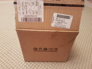

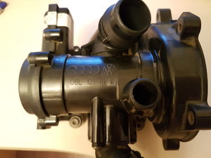

    Все мы знаем слабое звено у 2л бензиновых турбомоторов на ауди. Это проблема с термостатом. Мне довелось заменить на новый нахаляву. У старого я заменил аварийный термостат, и он теперь полностью исправен, его оригинальный номер VAG 06L 121 111 Е (старая редакция). Цена вопроса 5000р, отправлю в регионы за Ваш счет. По поводу проблемы с термостатом здесь создана целая тема где подробно все описывают:

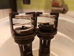

    Аварийный термостат исправный слева и неисправный справа. Опустил в кипяток, справа открылся, хотя температура открытия 113 С.

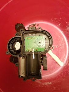

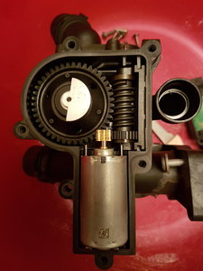

    Затоплений корпуса с платой и механизмом не было:
