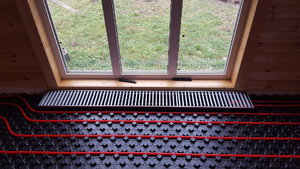

    Дополню,конвектор для отсечки,т.к.потолки в этой комнате высокие,фото прикрепилось первым.

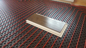

    Время подходит,надо принимать решение,и решил я провести эксперимент.
    Положил лист ГВЛа, а сверху,правда без подложки две полосы ламината(остатки с другой работы).Ламинат 12мм!,и на рекламации написанно,что он не предназначен для укладки на теплый пол.
    Так вот:при температуре теплоносителя 50*,поверхность ламината прогрелась до комфортной t*,возможно даже на пару градусов больше.Эффекта зебры нет.
    Так что такой вариант монтажа имеет право на жизнь.
