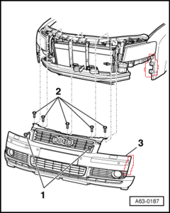

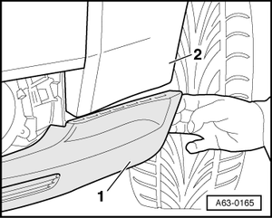

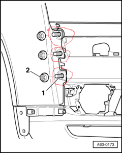

    Привет всем аудиводам . Пишу вам с просьбой , У меня накрылся масляный теплообменник . запчасть придет через 5 дней. Вопрос у кого какая инфа имеется по замене теплоообменика. кто менял ? где он стоит точно. вроде где то справа под бампером. Машина А8 2007 год 4.2 бензин . v 8.
    Ребята выручайте. хотя бы что нибудь. дальше я разберусь. какие картинки или видео все приветсвуется.

    Теплообменник чего? ГУРа, Двигателя или Коробки ??? и буквы двигателя напиши. Если теплообменник ГУРа то скорее всего нужно снять бампер. Откручиваешь переднюю часть подкрылка (слева и справа), болты и пистоны снизу и сверху, потом гайки за подкрылками (красным обведено), отсоеденяешь слева и справа бампер от крыльев и потом сдвигаешь бампер немного вперед, отсоединяешь парктроники и фароомыватель. все бампер снят. Если рейстайлинговый бампер то все то же самое, отсоеденяешь что видно, а за подкрылками схема такая же как на картинках.

    У меня теплообменник двигателя . походу лопнул. масло пошло в расширительный бачек. вот теперь надо скидывать менять. послезавтра прилетает сам теплообменник из германии. надо инфу как чего. чтоб лишних ошибок не наделать. а за схему снятия бампера спасибо. уже легче. двигло у меня Профиль Audi A8 II 4.2 FSI quattro WAUMV44E17N008408 2007 г.
    а где можно посмотреть схему движка или вот как ты скинул как снимать бампер. есть же по любому и как двигатель правильно разбирать.

    Вот для 4.2 фси BVJ , по ВИНу нет возможности пробить. Для 2007г дает этот двигатель. Нужно снять генератор - кронштейн генератора - за ним теплообменник стоит.
