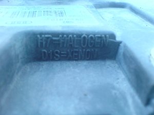

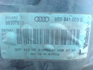

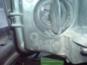

    вот фото

    Номера линз совпадают.

    Ну так у melkon номер линзы такой же как и у меня, хотя у него стоит в комплектации ксенон, а у меня галоген.
    По моему мнению, фара пригодна для установки, шильдик просто отражает комплектацию фары, чем она нафарширована.
    ИМХО Шильда нужна для сборщиков авто, которые не заинтересованы в рассматривании фары, что там стоит внутри.
