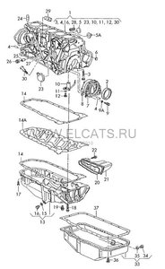

    я сегодня ради интереса на холодном и прогретом двигателе поднимал щуп уровня масло и от туда не дымило, значит, как я пологаю, поршневая в норме. Оставил чуть в приподнятом состоянии щут и все было тихо, правда холостые обороты были больше обычного на 150-200 оборотов. Сегодня вечером собираюсь проверить отвод картерных газов. Как я правильно понял он от двигателя идет от цифры 23 и идет в патрубок врускного колектора или я ошибаюсь?
