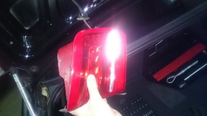

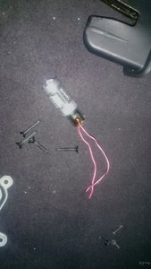

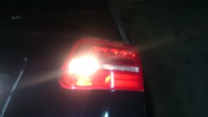

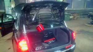

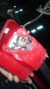

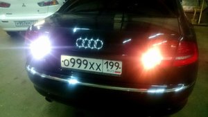

    Фонари рестайлинговые. Узкие окошки секций заднего хода склонны к перегреву и растрескиванию при долго включенных лампах. Не хотелось бы этого. Ну и еще мне больше нравится цвет и свет современных светодиодов. В итоге решил поменять штатные лампы на диоды. Сложного ничего нет. Все было сделано примерно за час без спешки.
    Разбирается обивка крышки, снимаются фонари, откручиваются пластиковые держатели штатных ламп и вытаскиваются. Лучше их не выбрасывать, такие же лампы используются в задних противотуманных фонарях, так что пригодятся когда-нибудь.
    Далее берется яркая светодиодная лампа с лиодами Cree под цоколь лампы W21 (21вт), припаиваем к ней два провода и вставляем в корпус фонаря. У меня она плотно встала, так что ничем крепить не потребовалось. Соединяем провода и собираем все обратно.
    Комп ошибку не пишет, все работает замечательно. Выглядит красиво, освещает тоже хорошо. Вообщем я доволен.

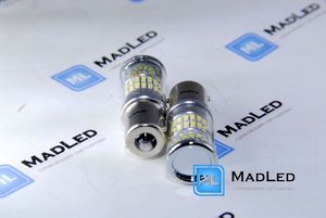

    А вот такие как на фото туда как штатные не подойдут?
    http://madled.ru/catalog/P21W
    Главное чтоб MMI не ругалась,хотя думаю что не должна!
      69,6 КБ
      101
  4. Monstrik
    Monstrik -=\/=-
    11 дек 2011
    2.272
    a8d3 4.2 quattro
    не подойдут. иначе мне бы не пришлось ничего припаивать а просто вставил бы и все.
