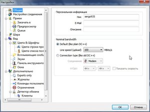

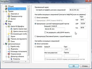

    Вот...

    Как подключаетесь к Интернет (vpn или прямое подключение)? Почему настроено ручное перенаправление портов?

    Какой провайдер? Очень напрягает внешний IP в настройках...
    А вообще
    Эта ошибка, скорей всего, говорит о том, что один из трех портов, прописанных в настройках подключения программы, закрыт(по-моему за поиск отвечает UDP порт). Кстати, можно попробовать пассивный режим на самый крайний случай.
