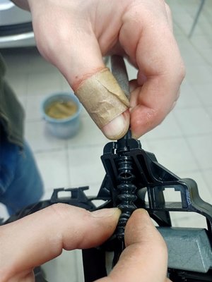

    Приветствую! Была такая же проблема, на просторах инета ничего не нашёл! Полез искать сам и нашёл вся проблема сидит в пыльнике тростка который идёт от механизма ручки к замку, дело в том что пыльник из тонкой резины и находится в сжатом как гармошка состоянии, соответсвенно в холодную погоду в двери образуется конденсат либо попадает вода после мойки и минусовая температура превращает эту влагу в лёд, соответственно резинка прилипает, а когда ты начинаешь тянуть за ручку она расходится и рвётся, после чего вся влага и пыль беспрепятственно попадает под пыльник и рубашку тросика и дальше даже в небольшой минус ручка просто не работает! Теперь про варианты лечения: 1) это просто поменять трос на новый, но не просто поменять, а ещё обработать этот пыльник какой нибудь злой смазкой чтоб как можно дольше не смывалась!!! Ибо вода опять замёрзнет и все повторится заново, я лично трос не менял,пролил его силиконом и забил смазкой работает уже месяц даже после мойки в мороз до -28. Если будешь снимать от замка аккуратно нужно крючком потянуть флажек клипсы на себя чтоб не сломать место крепления троса

    А по тормозам я покатался часок и при повторном запуске ошибка ушла

    Спасибо тебе большое за ответ и совет! Тросик заказал, а то как-то напрягает эта проблема плавающая с приходом мороза...
