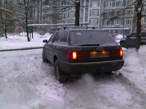

    штатных дополнительных стоп-сигналов под стеклом на авант никогда не было, они шли только в спойлере, для америки и еще какойто страны.
    вот лично моя машина.

    чесно говоря первый раз такое вижу(я без иронии),
    под стеклом были именно на А6/45,у меня такая крышка была,фотка задка есть,но за тонировкой стопаря не видно,там и на верхней накладке внутренней обшивки 5-й двери под стопарь выемка есть,если найду фотки двери когда только ее купил(не установленной еще) выложу,
    а вот на сотке стопарей не было,ну видимо за редким,редким исключением,как у тебя.

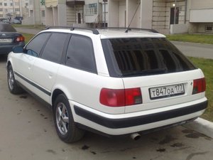

    вот моя сотка с дверью от А6/45,покупал в сборе.

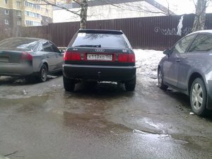

    ты немного путаешь,. у меня стояла точно такая-же как на твоем фото,(там нет спойлера, а просто дизайн крышки). но я загорелся стопом и спойлером.
    купил на разборке с а-6 дверь со спойлером, спойлер(обычный) сразу продал на форуме и заказал с германии спойлер с отверстием под стопак, стопак тоже заказал, все пришло и поставил.
    даже в етке два номера крышки, обычная и под спойлер.
    на фото моя старая крышка

    так на этом фото и есть нормальная крышка от А6 с интегрированным в нее спойлером,а ты на разборе купил крышку не от А6,а от сотки у которой спойлер и дверь это две отдельные детали(не ну конечно может тебе и сказали то,что она от А6,но это не так),ибо именно на А6 такие крышки никогда не ставили,их и на сотки то ставили где то до середины 93 года,а дальше пошел переходной вариант внешне аналогичный крышке от А6.
