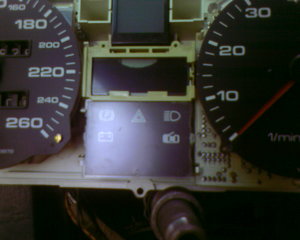

    Всем привет! В общем, имеется похожий трабл... Не работает ни спидометр, ни одометр. На коробке (АВТОМАТ) датчика скорости не обнаружил , как ни пытался (((...., лишь только маленькое отверстие(6-8 мм), похожее на сапун картера в районе левого привода.. (подозреваю - отломил его кто-то (датчик скорости), но это только подозрения). ABS починил (грязные "трещотки" плюс металлическая пыль на самом датчике скорости), расход на БСК показывает только в ltr./1h. В общем, всё всё кроме спидометра пашет.... Какие будут идеи? Кстати, как я понял, расход ltr./1h определяется по положению "лопаты". Разборка-сборка панели приборов (ПП) и пропайка подозрительных мест толку не дала, а сам спидометр разбирать не решился. Только вот по ходу подумываю сменить экранчик расходомера - поплыл, зараза....
      143,5 КБ
      103
